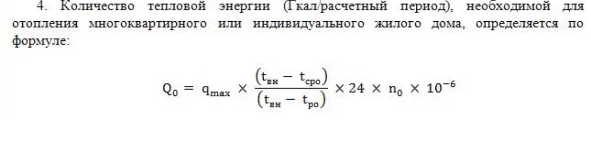

Добрый вечер! Уважаемые специалисты, подскажите как посчитать среднюю нагрузку на отопление для запроса ту! По укрупненным показателям получила 1,465Гкал/ч! Дальше думаю этот показатель надо умножить на (tвн -tСРО)/(tвн-tпо) ?! Так ли

Нет. Средняя не должна учитывать ни время работы, ни продолжительность отопительного периода. У Вас формула для определения потребности в тепле за отопительный период.
Найти надо как раз qmax, которое считается по формуле
Q=qo*a(tвн-tн.о)(1+kи) для отопления.
Для вентиляции формула та же, но без последней скобки. Ну и отопительная характеристика qo меняется на вентиляционную qв.
ГВС по норме расходов считайте, раз это для ТУ, то по водопроводным нормам видимо данных для расчёта ещё нет.
Формула и коэффициенты можно в МДК 4.05 посмотреть.
И ТУ вообще от максимальных нагрузок пляшут.
Вам кто насоветовал такую методику?

Ку макс она уже нашла, написано же. А перейти к среднеотоеительной, именно так, соотношение разностей внутреннего воздуха со средней за отопительный период в числителе и расчётной на отопление в знаменателе. Просто приложенную картинку с формулой надо выкинуть нахрен, для ясности, и всё встанет на свои места)

ТУ выдают на Q макс. часовую по отоплению в расчетных условиях. Среднечасовая для объекта нужна только при заключении договора и то, относится лишь к выделению циферкой Q гв. ср. час., а не про отопление.
так же именно к периоду заключения договора нужно посчитать потребность в тепле годовое и с разбивкой по месяцам. но это всё на период заключения договора о теплоснабжении, а не в момент подготовки заявки на ТУ( когда еще никто толком не знает как и чего будет на объекте ибо неспроектировали еще).
