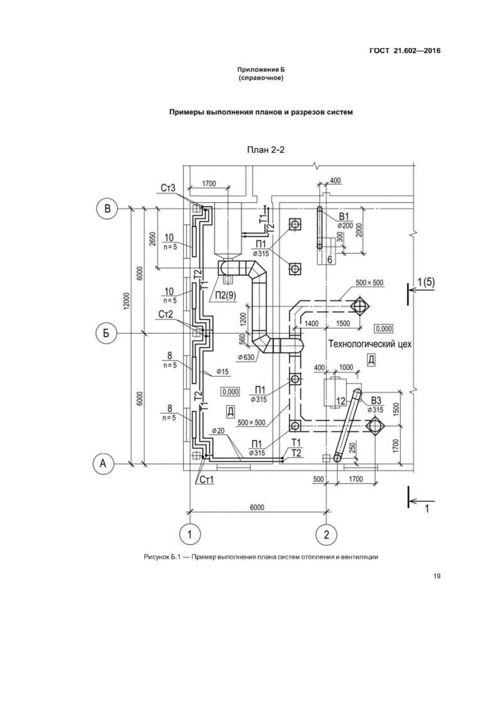

Здравствуйте.
В экспертизе сделали замечания, что нумерацию стояков отопления надо начинать с левого верхнего угла. Ссылаются на подп."д" п.19( очевидно постановления 87).Там ничего по этой теме не прописано. Никогда не заморачивалась данным вопросом и замечаний по проектам на этот счёт не было.
В ГОСТе по оформлению тоже ничего не нашла. Может быть кто-то сталкивался с данной проблемой?

Эксперту лучше позвоните и узнайте лично. В ГОСТ 21.602-2003 требований таких нет.

ну начнём с того что не ГОСТ 21.602-2003 а ГОСТ 21.602-2016.
если в обосновании данного замечания указан п 19 постановления 87, пишите "Замечание отклонено. В данном пункте нет таких требований"
Мне немного непонятно зачем нумеровать стояки в стадии П ?
а требование нумерации есть в ГОСТР 21.101 — 2020 но звучит оно так
5.5.1 Расположение видов, планов, разрезов, сечений и узлов на листах принимают в последовательности их нумерации (обозначения), начиная с левого верхнего утла листа, слева направо и сверху вниз. Если на одном листе помещено несколько планов этажей, то их располагают в порядке нумерации этажей снизу вверх или слева направо.
В данном пункте есть требование только к нумерации "видов, планов, разрезов, сечений и узлов" так что можно спокойно слать эксперта лесом в пешее эротическое

Нам преподователь в вузе всегда твердил что нумерация помещений(для расчета теплопотерь) и нумерация стояков , начинается с левого верхнего помещения по часовой стрелке.
Аргументаций на нормативку не было. Но утверждал что так требует экспертиза и очень заострял на этом внимание.

Говорила с экспертом. Убеждает, что это требование есть в ГОСТе по оформлению, хотя его там нет. Даже на плане (стр.19) нумерация идёт с левого нижнего угла. Против лома.... Придётся исправлять.

Экспертиза может требовать, только ссылаясь на нарушение конкретного пункта конкретных норм (с обязательным указанием при выдаче замечания). Всё остальное легко преодолимая отсебятина, в том числе наказуемая. Экспертиза обязана руководствоваться этими Требованиями:

По жизни прав больше инж323 - чертёж должен легко и свободно читаться специалистами (проектировщики, монтажники, наладчики). Поэтому чаще всего нумерацию стояков предпочтительно принимать слева-напрво и сверху-вниз. Но это для зданий классической прямоугольной формы в плане и при тупиковых разводках СО.
Если здание сложной формы в плане, применена попутка или "танцуют" от ИТП разными ветками СО, то прав и Composter - нет там возможности применить привычный глазу принцип нумерации стояков.
А чем убеждает? Эксперт обязан указать пункт ГОСТа, на который ссылается - см. в этом же посте цитату из Требований
Т.е. замечание эксперта м.б. отклонено официально как необоснованное.
