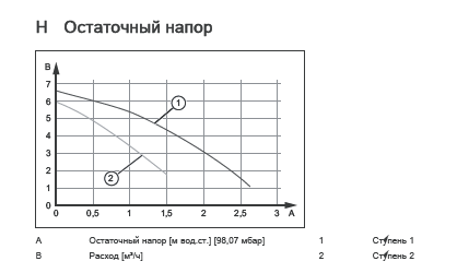

Добрый день, в паспорте котла Ray Protherm 28 KE /14 указан график остаточного напора насоса. Что конкретно подразумевают, когда пишут именно остаточный напор? Заранее спасибо за помощь
Наверное, имеется в виду напор на выводах котла.

Вот же извращенцы, и напор с расходом местами поменяли laugh.gif .
Вы подтолкнули меня на мысль, что названия осей графика просто перепутаны. Тогда это более чем похоже на обычный график характеристик насоса
Похоже, буквы перепутаны.
Так "вверх по лестнице, ведущей вниз". У нас ЕГЭ недавно, у них - давно. А специалисты, на шару вывезенные из СССР, похоже, тихонечко вымирают. Я помню, лет пятнадцать назад был сильно удивлён, что меня представители одной оооочень хорошей котельной фирмы не могут понять, когда я спрашиваю про гидравлическое сопротивление котла. Спрашиваю и спрашиваю, как об стену горох. Ичи, так его пере так.
