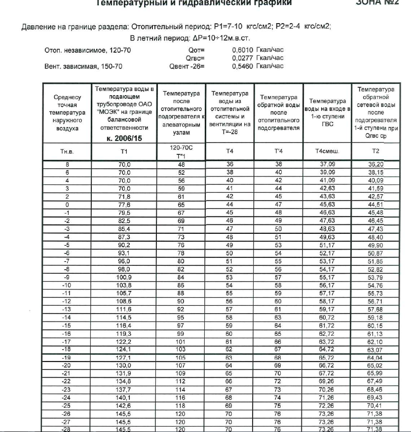

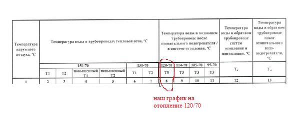

температурный график тепловой сети, да конечно
Вот график
Вот

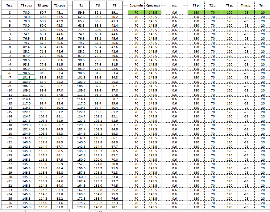

Вот. У меня так получилось (таблица в открытом доступе есть на одном сайте, она не моя). График тепловой сети поставил 150/70. Отопление 120/70. Срезка равна 145.5 при т нв = - 26. Срезка минимальной подачи 70 градусов
Верно
