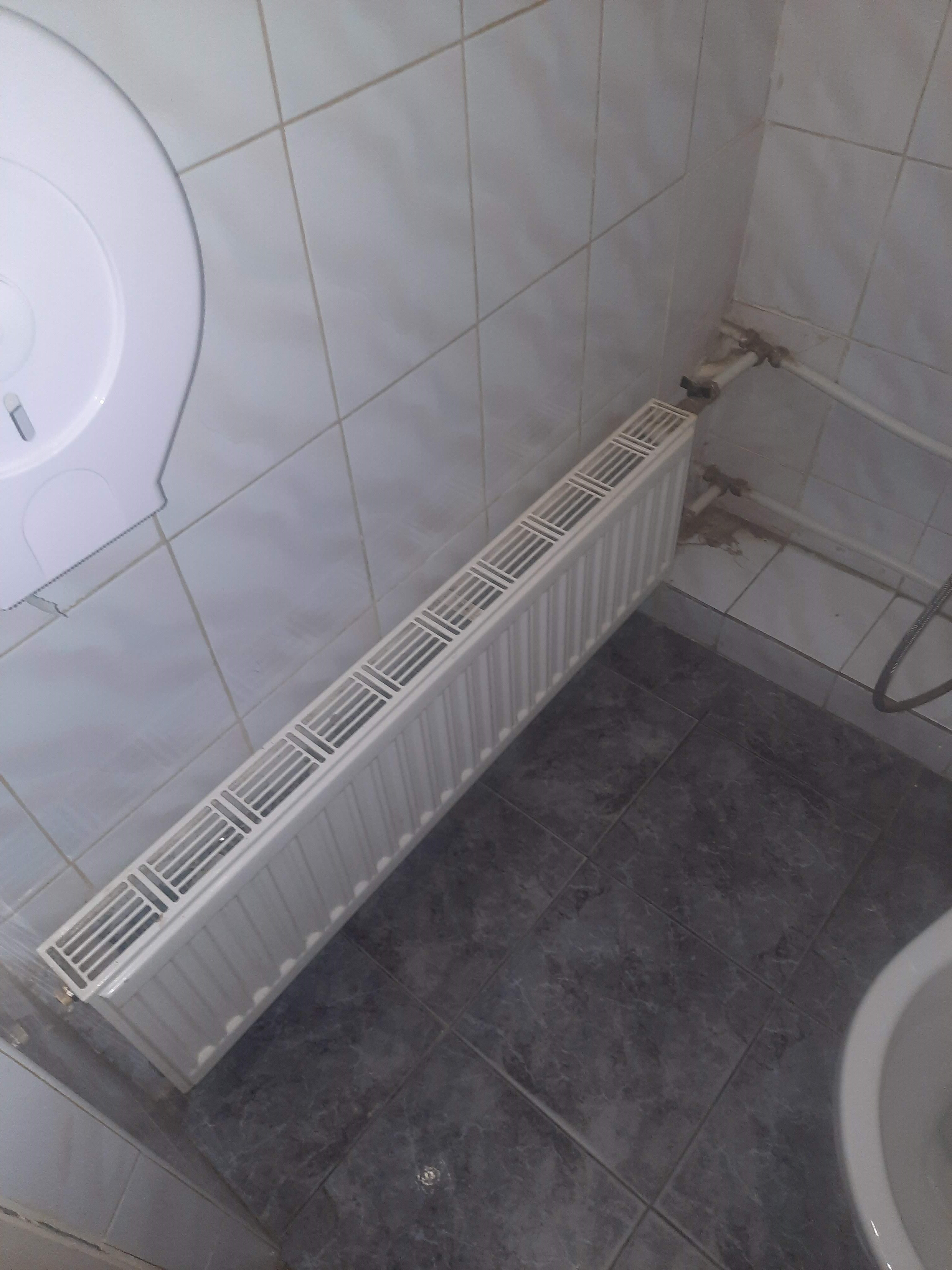

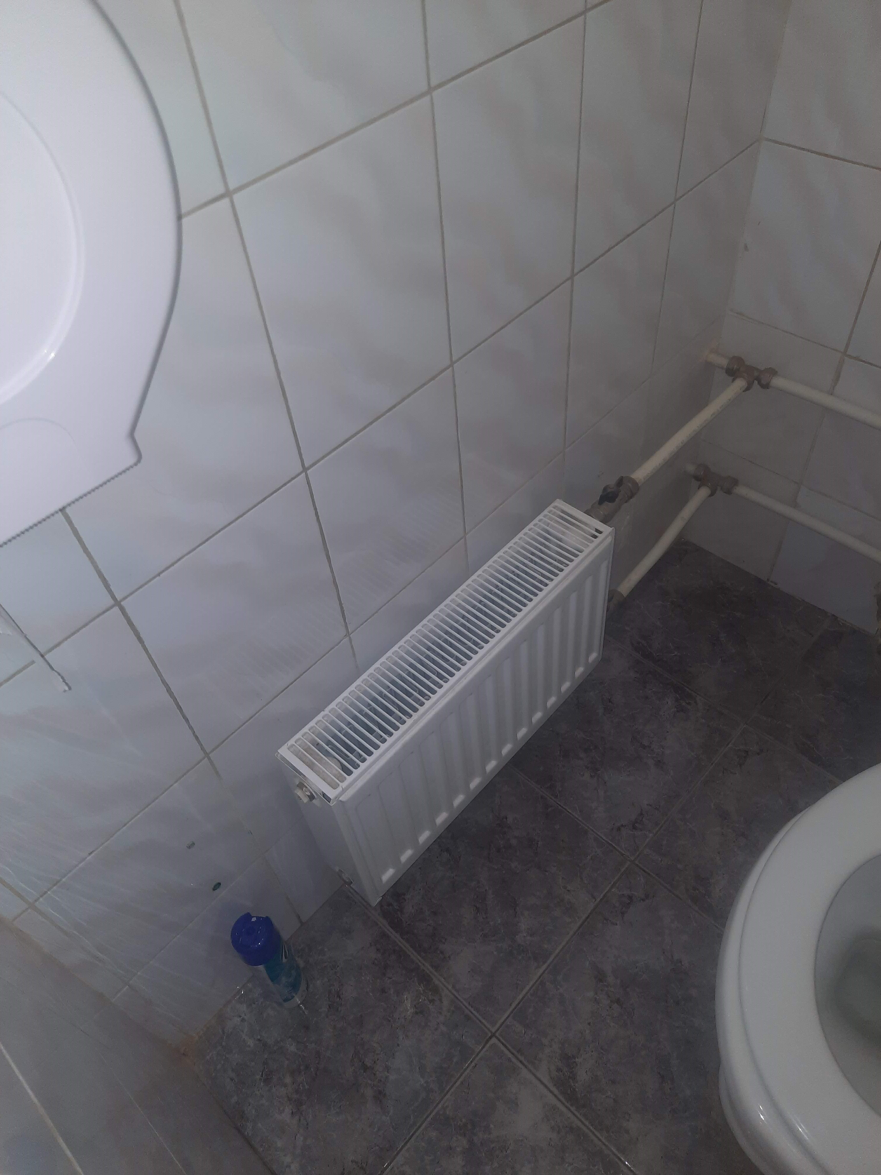

Ув. специалисты, подскажите. Есть ли панельный стальной радиатор типа 22 глубиной 95 и 85? Ближайший нашел только 100, но он не подходит. По факту один 85мм а второй 95мм. На нем нет никаких обозначений и опознать невозможно. А для инспектора нужно чтобы расчеты совпадали с паспортными данными. Но паспортов на 85 и 95 я не нашел. И получается замечание, что расчет не соответствует фактическому положению.
Подскажите, пожалуйста!

Может 20/21? Там есть похожие размеры https://www.radiator-prado.ru/katalog/staln...atory/katalog-2

Короткий точно 22 тип судя по фото, а вот длинный вроде бы 21, но плохо видно.
