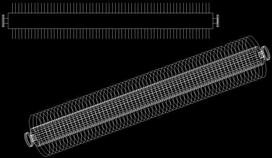

Уважаемые господа! Столкнулся с проблемой и надеюсь с Вашей помощью её решить.
При обследовании довольно старой системы отопления помимо обычных регистров обнаружил довольно внушительное подобие регистра гладких труб, представляющее собой включенные впараллель офланцованные чугунные трубы, да еще с оребрением из того-же чугуния (помнится с школьные годы я это где-то видел.....). Длина каждого элемента =2 метра.
Если кто из Уважаемы коллег подскажет теплоотдачу с ентиж 2-х метров оребренной чугунины-буду глубоко признателен! Заранее спасибо!

Речь идёт вот о чём: (см. картинку). Ммм..... это скольки рядная штука?

сообщение 14.7.2005, 17:56
Инженер-проектировщик ОВК
Сообщений: 91
Регистрация: 2.4.2005
Из: г. Санкт-Петербург
Пользователь №: 617
Гость_Nina_*
сообщение 15.7.2005, 9:02
Это однорядная труба по вертикали.
Мои данные из правочника Сорокина Наладка систем централизованного теплоснабжения.
Одно время сталкивалась с такими приборами.
В Манюке след информация:
Ребристые трубы чугунные
Труба с круглыми ребрами (ГОСТ 1816-64) длиной 2 м
площадь поверхности нагрева 2.76 экм
Емкость 7,7 л
Тепловой поток возьмите с графика плотности теплового потока на 1 экм площади поверхности нагрева конвекторов плинтусных чугунных ЛТ-10 и ребристых труб
Удачи)))))))))))
Гость_Nina_*
сообщение 15.7.2005, 9:05
Я просто не знаю температурный напор... в вашей системе

Если видно плохо, то Справочник по теплоснабжению и вентиляции Р.В.Щекин ..... стр.218
Прикрепленный файл  __________________.doc ( 29 килобайт ) Кол-во скачиваний: 607

Добавлю к выше указанному - стр. , и еще в Справочнике проектировщика часть 1 "Отопление" стр.303
Прикрепленный файл  ___________________2.doc ( 54 килобайт ) Кол-во скачиваний: 728
