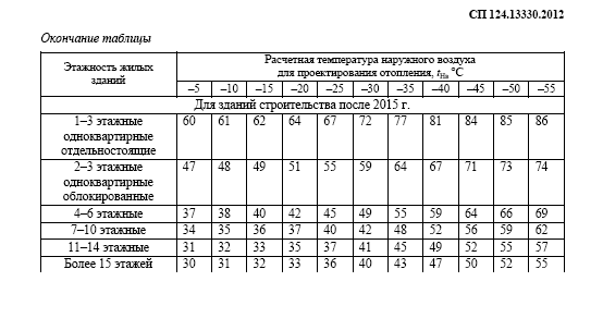

СП 124.2012. Приложение В (рекомендуемое). Если t проектирования -35, тогда 64 Вт/м2 умножаем на площадь 7400 м2 получаем 473 600 ВТ или 0.40722 Гкал/ч.
Ошибка, 55 Вт/м2. 407 кВт или 0.34996 Гкал/час.
