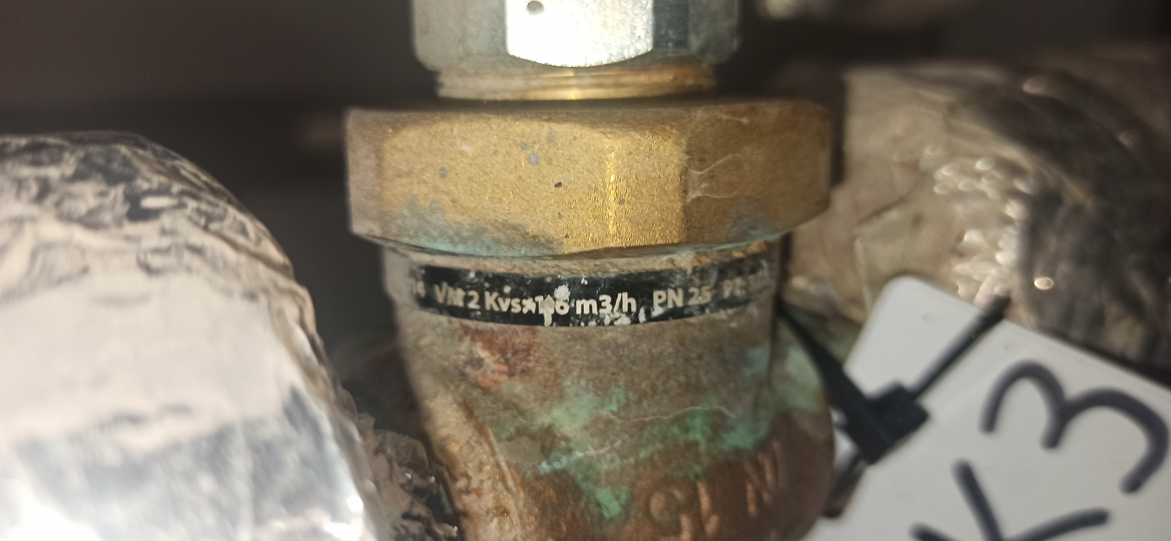

Цитата(nausima @ 27.12.2022, 0:58) *
Есть такая проблема.
Нужно настроить систему.
Расход теплоносителя по малому кругу (клапан закрыт) д.б. немного меньше ,
чем по большому кругу (клапан открыт).
nausima
сообщение 28.12.2022, 21:47
Сообщение #42
Сообщений: 19
Регистрация: 5.9.2013
Из: СПБ
Пользователь №: 204502
Сделали сегодня ревизию всех узлов СО по спецификации и сравнили со схемой и фактическим монтажом. В итоге в проекте в основном клапана Ду15 но с разной пропускной способностью Kv.
Был выявлен пересорт на 3 узлах, на одной в большую сторону, на двух системах в меньшую сторону, одна из которых та самая проблемная, по проекту 2,5 по факту 1,0 м.куб.
При чем как раз на этих клапанах были стёрты шишьды, и выявить Kv пришлось эмпирическим методом, думаю монтажники специально это сделали чтобы скрыть следы преступления, дабы не делать перемонтаж.
Как-то так.
Будем общаться с заказчиком по поводу замены клапанов на проектные, демонтаж/монтаж...
Спасибо всем за напутствия, отпишусь по результатам замены.
Несколько фото шильд.
сообщение 28.12.2022, 22:40
Сообщение #43
Сообщений: 50484
Регистрация: 24.4.2009
Пользователь №: 32666
Ото ж подлецы. Теперича понятно.

сообщение 25.1.2023, 18:20
Сообщение #44
Сообщений: 19
Из: СПБ
Поменяли клапана по квс как должно быть по схеме, теперь температура после смешения 90 гр( котел 95).
Проблема решена, спасибо всем за дискуссии и напутствия.
