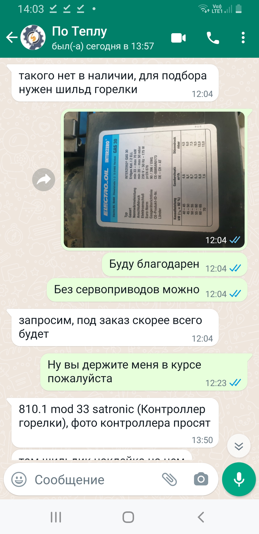

aboku
сообщение 20.1.2023, 11:05
Сообщений: 11
Регистрация: 18.1.2023
Пользователь №: 412983
Пример общения с менеджером если кто считает мои формулировки странными
