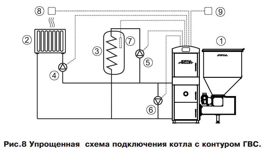

Измучил меня уже этот котел.
Дано котел 100кВт, работает в половину мощности. Есть ко всем настройкам системы (время работы шнека, оборотам вентилятора поддува)
По факту: входящаяя 44 выходящая вода 55. Больше не набирает ни в какаую. температуру газов показывает 130 град С.
По косякам - например не смонтирован байпасный насос на самом котле, по инструкции включается при температуре ниже 60 град С входящей.(написано что бы уменьшить сажу и деготь. хотя их и так нет)
Возможно очень большая тяга в трубе и тепло уходит с дымовыми газами.
Неисправность - большой не регулирруемый никак расход топлива, 300 кг в сутки. Не набирает установленой температуры 70 град С.
Есть опыт работы с ними у кого?

Насос №6 важен?

Да. Не менее важен, чем качественное топливо. В этой пеллетной теме всё важно. Насос рециркуляции - не исключение.

Цитата(olg2004 @ 19.1.2023, 15:07) *
Насос №6 важен?
На режим горения никакой насос не влияет.
Но лучше бы собрали схему с короткозамкнутым котловым контуром и предвключенным емкостным водоподогревателем.

Оказывает. Отсутствие прямой связи насоса и горелки не означает, что при отсутствии этой связи работа котла всё равно будет соответствовать его паспортным характеристикам. В паспорте котла наличие данного насоса не вариантно, но обязательно.
______
И вот схема выложена. А в действительности какой котёл? Какая марка и модель?

а какую функцию несет насос 6? не дает занизить температуру обратки?

Да. Что значит пеллетный котёл? Пеллетный котёл, это твердотопливный котёл. Пеллеты, хоть бы и белые пылевые сухие пресухие пеллеты, они, при всех своих плюсах, как были древесным топливом, так древесным топливом и остаются. А нам известно, что любой твердотопливный водяной котёл чувствителен и соответственно требователен к температуре обратки.
Схему к завтра нарисую, там страшней, есть бак на 1000 л в него все воткнуто и котел и отопление.
Причем в самом котле не маленькая емкость 270 литров

Периферию автоматики к той схеме пририсуйте завтра пожалуйста. Если есть внешние датчики, то какие, и где расставлены.

Цитата(olg2004 @ 20.1.2023, 14:14) *
Есть по наружней настраиваемый график, есть по внутренней. есть по температуре воды на выходе.
Мощность воздушного отопления 4 volcano vr3, при 50-30 у них 10 кВт на 3 скорости, при 70-50 40. Получается 40х4=160 кВт максимальная скорость.
Проблема в том что он не набирает 70.
Обратка 40-44 град подача меньше 60.
Теплообменник не особо засрат пару миллиметров слой коричневой пыли всегда
Т.е. в принципе? Даже если циркуляцию рубануть?
Было в бойлере рубашка нагрева пробилась и холодная вода постоянно поступала в систему, но и сбрасывало воды море так что врядли у вас такое же, но если бойлер от печи то попробовать отсечь бойлер и посмотреть как ведет себя стоит
Сообщение отредактировал aboku - 20.1.2023, 11:23
altsem
сообщение 20.1.2023, 11:40
Z-Либерал, ГМО-диссидент и Последний Специалист
Сообщений: 11336
Регистрация: 8.2.2020
Из: Питер фарева!
Пользователь №: 372727
Цитата(olg2004 @ 20.1.2023, 10:58) *
Ну как то так, безопастность коллекторы не рисовал. монтаж заказчик производил сам.
Топливо говорят самое лучшее в районе, может правда влагу напитали пелеты хранится в плохоотапливаемом помещении
перепад 43-51, 8-12 град С
Только два пункта могу повторить
1) Топливо. Дело не в температуре хранения, а в упаковке и влажности. Можно, купив пеллеты высшего качества, случайно превратить их во второсортное топливо. Корж на горелке не с пустого места появляется. Можно увидеть в магазине, в конторе, на сайте лучшие в районе пеллеты, и получая отгрузку, не обратить внимание на отсутствие водонепроницаемого вкладыша в биг бэге или мешке.В результате покупаем первосортное, а получаем и используем второсортное, некондиционное топливо. Требовательность ретортной горелки к топливу находится на уровне да/нет, а не на уровне да/может быть/плохо но сойдёт.
2) Автоматика. Возможно, что в плате котла прошиты какие-то сверэкономичные режимы. По электрокотлам Зоты я с этим делом сталкивался.
Можно отключить уличный датчик и комнатный датчик, что автор и сделал. Ничего страшного, котёл с суперэкономичной прошивкой начнёт экономить ориентируясь только на датчики подачи/обратки. Поэтому и предлагал автору повысить уставку по подаче до максимума и после этого проконтролировать изменение разности подачи/обратки. Если дельта -Т кратковременно повысится, значит сто процентов, что в придачу к иным возможным неприятным факторам, в плате работают сверхэкономичные алгоритмы.
__________
3) Рециркуляционный насос должен быть в обязательном порядке. Либо рециркуляционный насос, либо обвязка с термостатом защиты от холодной обратки. Если защита от холодной обратки отсутствует, то не надо жаловаться на плавно но верно понижающийся КПД котла и на сокращение ресурса рубашки теплообменника. Это условие прописано в паспорте котла, как обязательное.
Сообщение отредактировал altsem - 20.1.2023, 11:52
1. По такой схеме котёл должен работать с максимальной наерузкой на максимальной температуре. Только в таком режиме котёл может выдавать максимальную мощность.Задача котла заряжать бак-аккумулятор на максимальную температуру. Если задана температкрная зависимость от Тнар - тем самым понижается мощность котла при Тнар меньше расчётной минимальной.
2. Регулирование температуры в систему должно быть после бака - есть несколько видов схем с регулирующим клапаном. Управление клапаном от автоматики котла. Ознакомьтесь с инструкцией по монтажу - там наверняка будут рекомендованные схемы
3. Нагрузка может превышать мощность котла, тогда для того, чтобы поднять температуру может быть элементарно нехватает мощности котла: котёл 100 кВт полной мощности, 90 кВт - с учётом кпд - это если кпд 0,9, (практически будет меньше), итого, полезная мощность где-то около 80 кВт. Если применяется погодное регулирование самого котла, то и того меньше.
