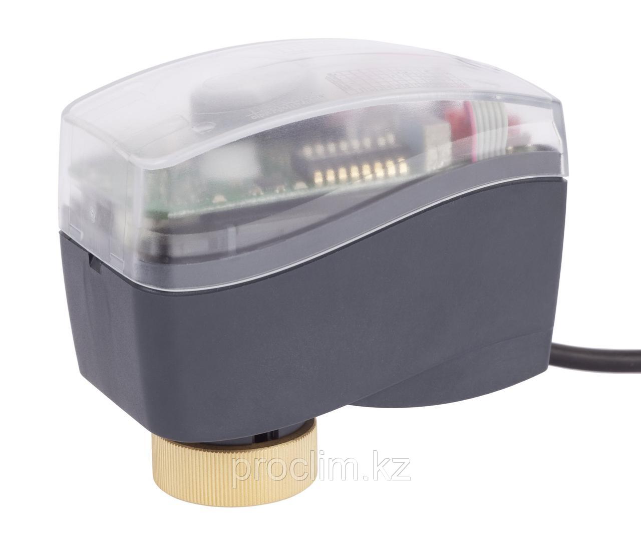

Привет всем.
Как этот привод передает положение своего штока ? по току ?
Или скада сама высчитывает по телоносителю, давлению ?

Все правильно, по току передает. Управление происходит по алгоритмам во внешнем контроллере.

опосредовано, так как управление пропорциональное сигнал 4..20 мА или 0-10В соответствует 0-100% открытию клапана
однако при проектировании и наладке надо учитывать:
1. Привод имет переключение функции линейной или логарифмической характеристики регулирования
2. привод имеет функцию работы в части диапазона, в двух частях диапазона например 0(2)...(5)6 В или например 5...(10)12 В
3. привод имеет настраиваимую функцию направления перемещения штока - прямое или обратное
обратной связи положения штока нет, есть визуальный индикатор

Контроллер рассчитывает задающий сигнал и выдаёт его на привод в виде напряжения/тока. В скаде чаще всего можно посмотреть это значение, обычно она не выступает контроллером, так как какое-то железо должно быть - выход 0-10 вольт и хотя бы один датчик температуры.

а можно в ручную проверить сигнал 4..20 мА ? там три провода
Красный Электропитание ~ 24 В
Серый Управляющий сигнал Y
Черный Общий
мультиметром нужно "сесть" на серый и черный ?

что вы хотите проверить? как привод отрабатывает или как контроллер выдает?

Если я не найду такой же привод, мне подбирать надо по этим значениям сигнал 4..20 мА или 0-10В соответствует 0-100% открытию клапана получается аналог ?

это седельник, ну всмысле с прямым ходом штока придется менять вместе с железкой
расчерти схему скорее всего он 0-10В
тогда можешь проверить управляющий сигнал и положение клапана. измеряешь постоянку о-10 В на контактах G0 : Y. Сравниваешь с текущим положением
но перед этим проведи проверку или настройку согласно инструкции, у него ход штока настраиваемый под клапан. На платке есть кнопочка ресет вроде.

Никак. У этого привода нет клемм сигнала положения штока.

Внимательно.
Мультиметр в каком режиме?
Если мультиметр в режиме измерения напряжения DС, то да, сможете измерить значение управляющего сигнала в диапазоне 0-10 В -
ТОЛЬКО если привод настроен на этот сигнал (напряжения), а не 4-20 мА (токовый).
Если сигнал токовый, то мультиметр надо включать последовательно и в режиме измерения тока.
Тип сигнала задается переключателем на приводе.
Вы вообще Техническое описание на этот привод читали?
Не только. Еще по механическим - крепление к клапану (диаметр, резьба), и длина хода штока.
4..20 мА или 0-10В - стандарт. Какой нужен - определяется контроллером, выдающим сигнал, он первичен, а не приводом.
