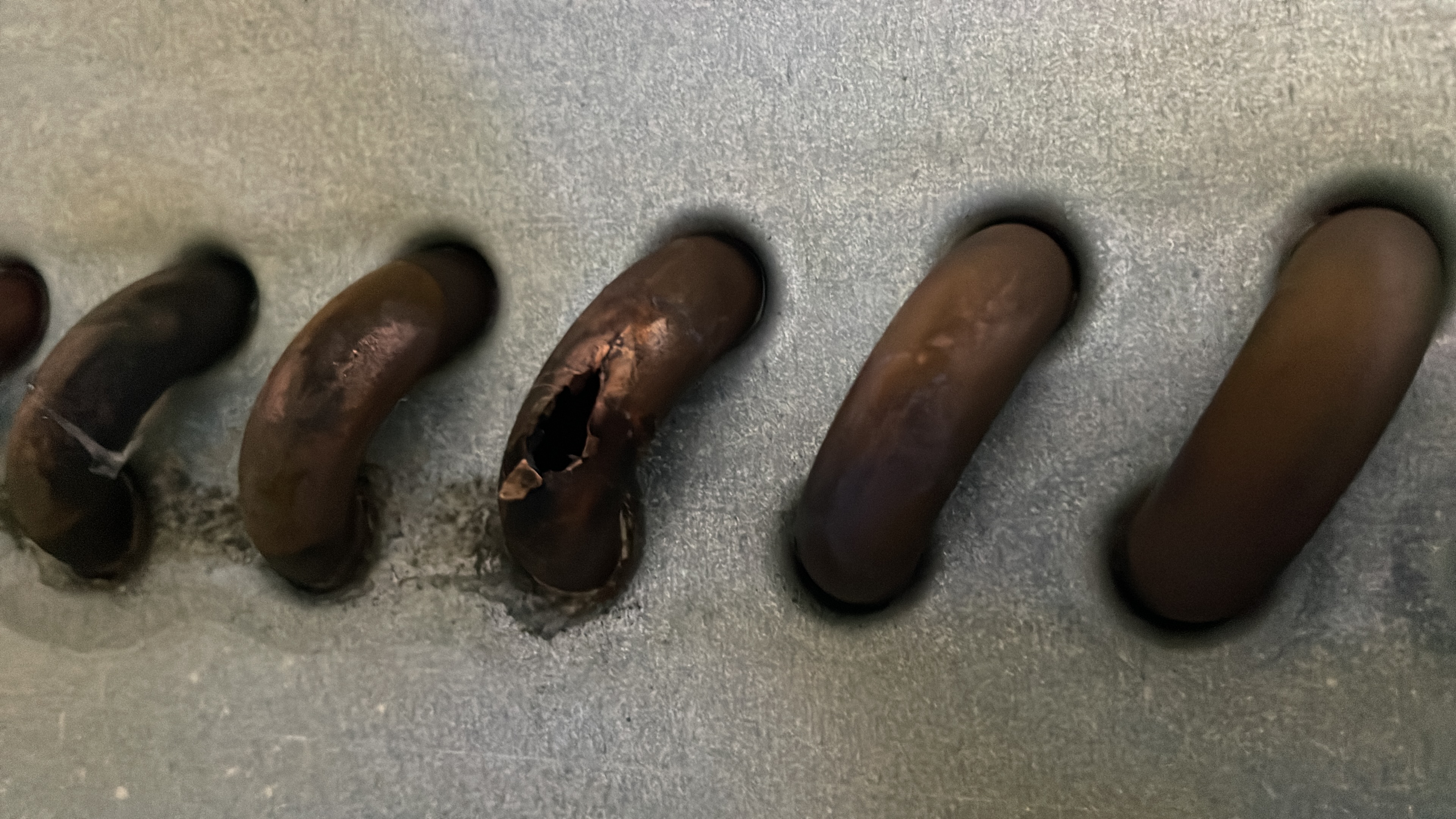

Беда на одном объекте
Сначала из калача калорифера вырвало кусок меди, прямо как лоскут
Отремонтировали опять разорвало
Потом ещё один .
Машина с рекуператором, и на входе плюс , да и в работе обычно клапан особо не шевелится , обычно все аварии при запуске происходят .
Думаю есть какая то проблема с гидравликой гидроудары или что то ещё
Подскажите плиз как решить проблему и кого привлекать для помощи

Сняли тот который побежал не работав. Пальцем калачи проминаются.
3 года Ned производитель

Моя версия абразив (частицы твердые) в системе - калачи/скорость/поворот.
Гидроудар - это уже как итог - стало тонко и рвется.
А прессануть калорифер не пробовали?
Сообщение отредактировал Vano - 15.2.2023, 8:39

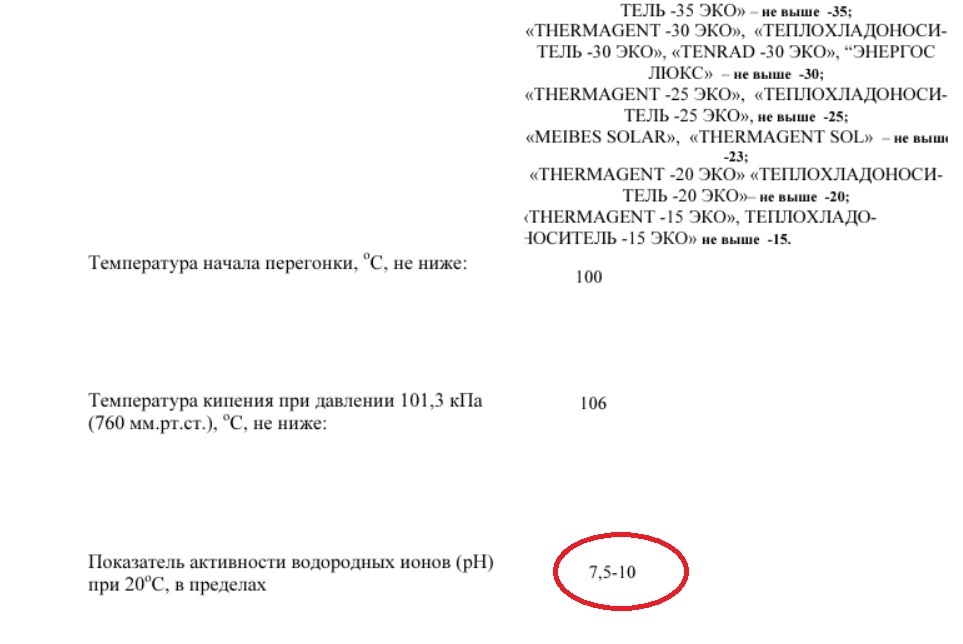

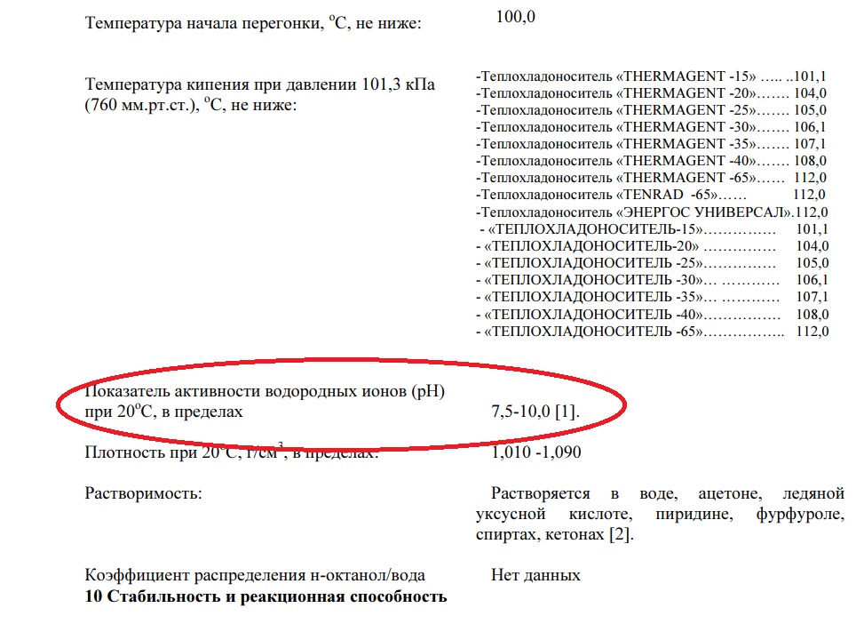

Смотрю паспорт на готовый раствор пропиленгликоля - не разу не кислотный.
Нейтральный и щелочной.
Сообщение отредактировал Vano - 20.2.2023, 13:19
сообщение 20.2.2023, 13:34
Сообщений: 44850
Регистрация: 23.11.2004
Пользователь №: 273
С раствором этиленгликоля та же песня.
Тот же pH нейтральный - щелочь
Медь очень устойчива по отношению к щелочам. В растворах, щелочей на ее поверхности образуются пленки гидратированных оксидов меди, плохо растворимых в щелочах и защищающих металл от дальнейшего действия щелочи.
