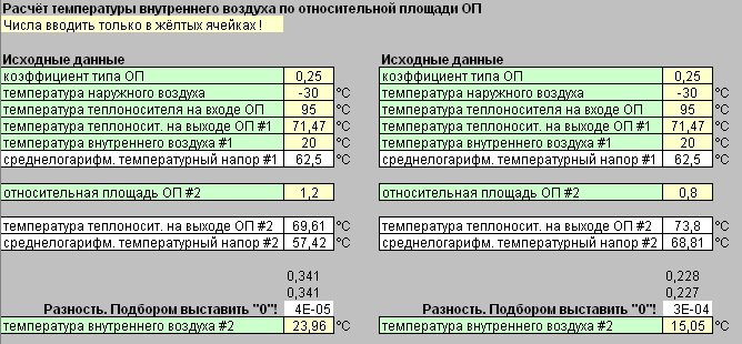

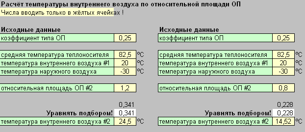

Цитата(GraNiNi @ 4.3.2023, 22:57)  Перечитайте пост внимательнее, там такого нет. Наверное, 327 имел в виду это: Цитата(GraNiNi @ 4.3.2023, 21:33)  Тепловой поток от радиатора с площадью 1 м2 будет: (65-20)*10*1 = 450 Вт. Где, 10 - коэффициент теплоотдачи радиатора (Вт/м2*град) Если кто-то уже вычисляет искомую "температуру воздуха в помещении", то можем сравнить результаты:

Пользователь №: 797
Цитата(tiptop @ 4.3.2023, 10:38)  Возьмите формулу, в которой тепловой поток от ОП пропорционален его площади. Дальше используйте то обстоятельство, что теплопотери пропорциональны разности температур внутреннего воздуха и наружного.
Похоже, решать придётся подбором tвв... Вывод формулы для вычислений: По-хорошему, надо было взять индекс "вв" ("внутреннего воздуха"), а не просто "в"...

Цитата(tiptop @ 5.3.2023, 8:51)  Наверное, 327 имел в виду это: Возможно, но обычно этот коэффициент теплоотдачи обозначают символом "Альфа". Но, главное, он на расчетную конечную температуру никак не влияет. Формула приведена для наглядности. Если (как в таблице) среднюю температуру радиатора принять равной 82,5 град, а температуру наружного воздуха -30, то при уменьшении площади радиатора в 1,2 раза, получим температуру 13,9 град, а при увеличении в 1,2 раза, получим 25,1 град соответственно. Следует отметить, что в действительности, средняя температура радиатора тоже будет меняться при изменении температуры в помещении, что повлияет на расчет, но в целом, полученные цифры близки к реальности.

Цитата(GraNiNi @ 5.3.2023, 14:16)  Если (как в таблице) среднюю температуру радиатора принять равной 82,5 град У меня "82,5 градуса" - это температура теплоносителя, а не радиатора. С учётом того, что в реальности при изменении одной лишь площади ОП средняя температура теплоносителя тоже будет изменяться, то, думаю, в развитии моего расчёта разброс температуры внутреннего воздуха сузился бы где-нибудь до 15-24 градусов.

Я исправил свой текст. Правильно так: "разброс температуры внутреннего воздуха сузился бы где-нибудь до 15-24 градусов".

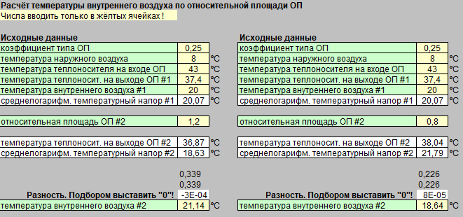

6.3.2023, 18:40
сам себе Sapiens
Сообщений: 11391
Регистрация: 21.5.2005
Из: г. Владимир
Пользователь №: 797
Цитата(tiptop @ 5.3.2023, 17:48)  разброс температуры внутреннего воздуха сузился бы где-нибудь до 15-24 градусов Так оно и оказалось:
6.3.2023, 23:14
Сообщений: 33652
Цитата(tiptop @ 6.3.2023, 18:40)  это что же за ОП такой, что у него номенклатурный шаг в 20% от требуемой мощности? Радиатор какой- то одна секция в плюс может идти, по конвекторам то тоже вобщем то примерно те же 150-190 вт( с учетом, что потом то не в расчетных таких условиях работать 95\70 на приборе одном, если однотрубка). да и как то не очень вы красиво сформулировали про разброс сузится до 15-24. Разброс то при изменение мощности прибора на 20% составил 4 градуса, а то эти 15-24 прям ухи режут ужастями. ну а ежели расчетные на приборе, то без термостата совсем СО работать не захочет- не на чем в приборном узле давление потерять и не будет тепловой устойчивости у системы. И в итоге как не задирай нормативно чуть в плюс колво секций в ОП( в нормативных возможностях), то в реале никакого перегрева не получить. А в ИЖС- там просто по чесноку можно проставить Тв.в. в помещениях желаемые хозяином и без мозгоклюйства. У самого жена любит +17 для сна, днем +18-20, а доча при Т =+25 считает, что не очень и тепло дома.
7.3.2023, 8:35
сам себе Sapiens
Сообщений: 11391
Из: г. Владимир
Пользователь №: 797
При tнв=+8*C отклонения tвв - меньше полутора градусов:
