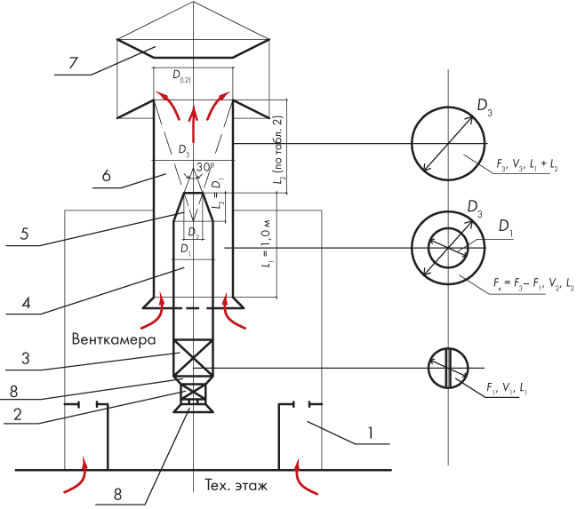

Что касается эжекции... Пока смутно представляю, как можно ее совместить с ветряными дефлекторами.
Черпал информацию из статей и лекций на АВОК, например, здесь. Я как раз про эти венткамеры и говорил в первоначальном посте.
Расчетная схема эжекторной вытяжной установки: 1 – шумоглушитель, 2 – осевой вентилятор, 3 – выпрямитель потока, 4 – патрубок эжектора, 5 – сопло эжектора, 6 – ствол дефлектора, 7 – дефлектор «АС», 8 – переходы

> Мне нравится идея эжекторных установок.
Обычный осевой вентилятор с четырьмя лопатками, или с двумя, если закажете моделистам, готовых таких не попадалось, чтобы живое сечение просветов соответствовало требованиям по естественной вентиляции.
Эжектор как минимум рассчитать желательно, а так только расход прикинете.
Сообщение отредактировал alem - 1.4.2023, 16:32
Что-то мне кажется, что это не так просто. Подтверждением тому является существующее решение для гибридной вентиляции от одной зарубежной конторы. На первом рисунке ниже показано внутреннее устройство оголовка упомянутой гибридной вентиляции. На рисунке оголовок перевёрнут вверх ногами, то есть реально двигатель находится в кожухе над вентилятором. Причём, судя по всему, используется BLDC мотор. Помимо шести лопаток вентилятора, расположенных практически вертикально, на внутренней части воздуховода находятся какие-то дополнительные элементы, которые хорошо видны на втором рисунке, показывающем внутреннее устройство младшей модели. Подозреваю, что эти элементы используются для выпрямления вихревого потока, но могу ошибаться.
Да, нужно считать. Но при наличии вентиляционной камеры эжекторы можно в дальнейшем и поменять.
Что мне ещё нравится в идее эжектора, так это то, что забор воздуха для эжектора можно делать из чердачного пространства, то есть вынести вентилятор из грязного контура. Ведь работать этот вентилятор будет только в тёплое время года. Но это пока теория.
