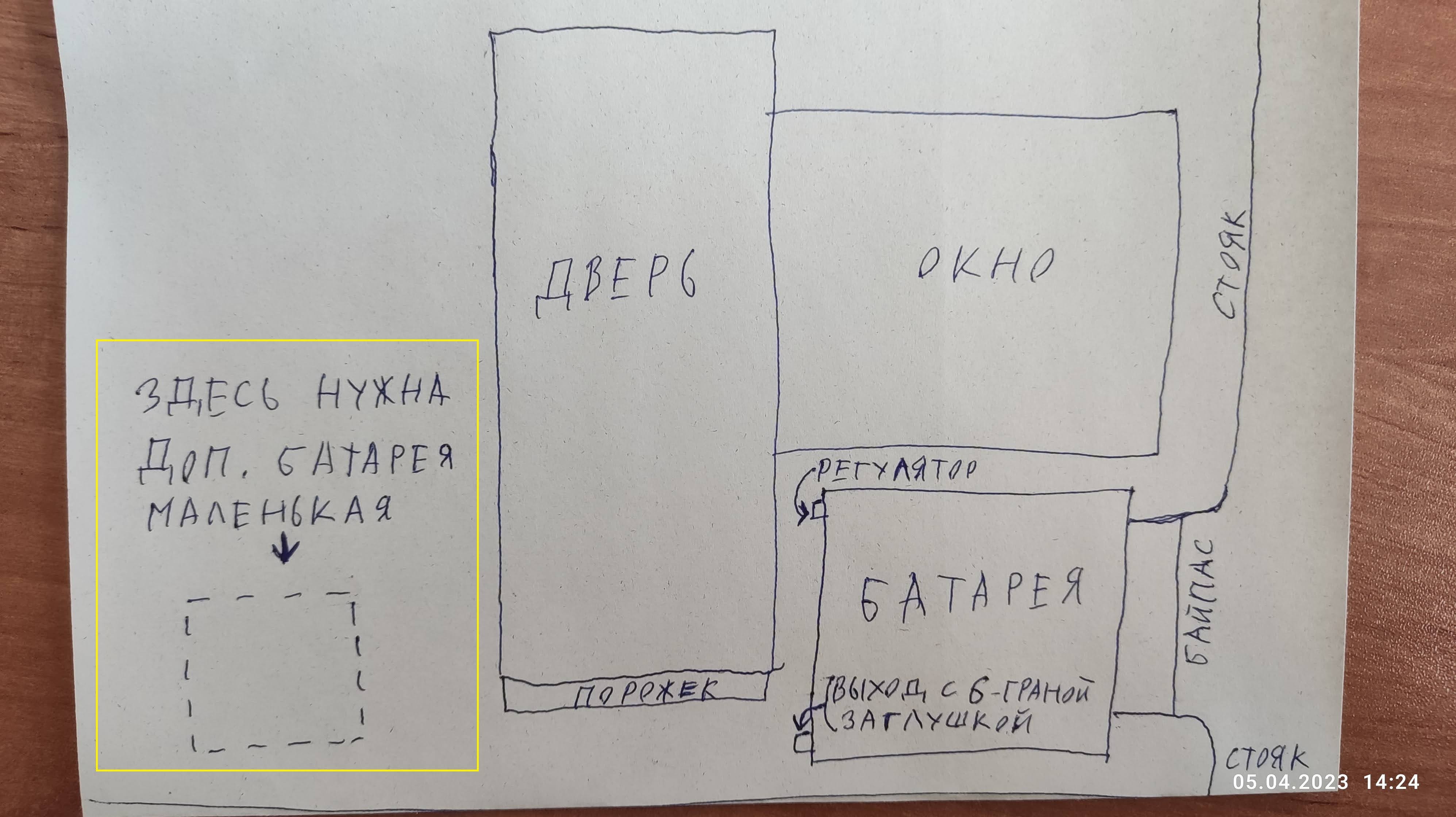

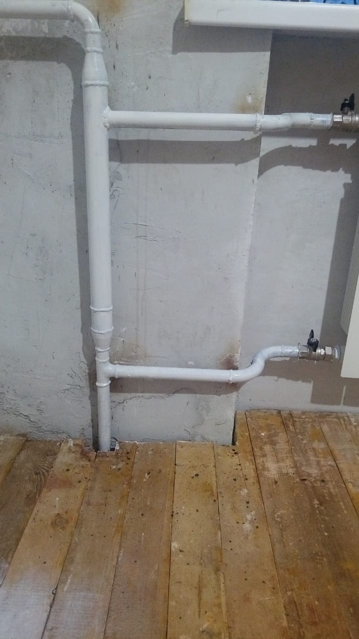

Всех приветствую.
Нужно установить дополнительный маленький радиатор, подключив к уже существующему. Подача воды - через имеющийся радиатор, обратка идет в стояк. Трубы придется тянуть под балконной дверью. Это вообще возможно и будет ли нормально работать?

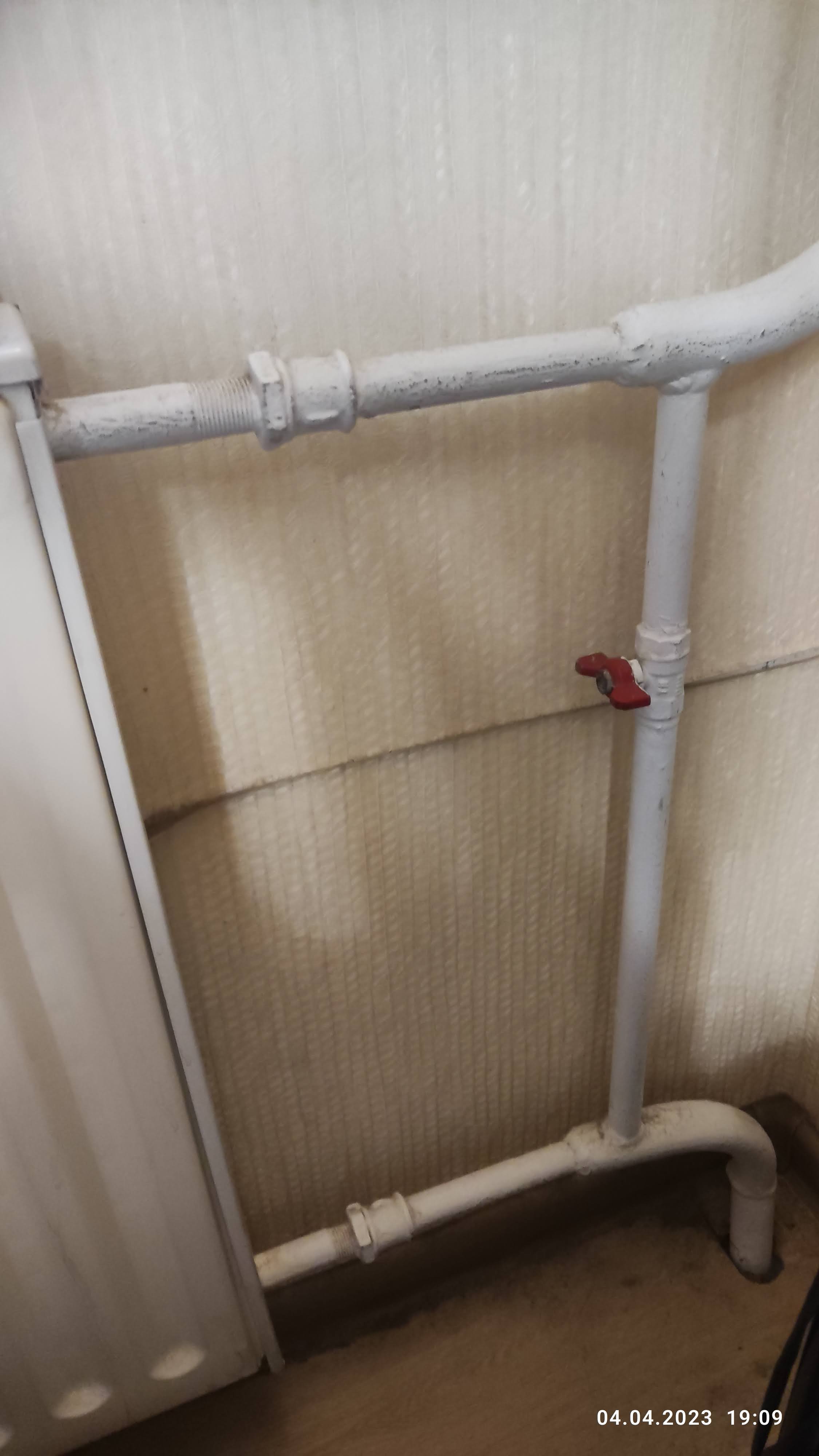

Работать нормально не будет никогда, если вообще будет работать. А учитывая что Вы еще и на байпасе поставили и перекрыли кран, то с вероятностью в 99% испортите отопление во всех нижележащих этажах, ведь судя по фото это не первый этаж.
Кран я перекрыл,чтобы весь теплоноситель шел через радиатор. Ведь если его открыть, то часть воды пойдет через байпас и батарея будет хуже нагреваться. Я не прав?
По нормам в такой системе там вообще не д.б. крана.
Система запроектирована именно с условием поступления части теплоносителя через байпас на ниже расположенные этажи, минуя Ваш радиатор.
Ваш радиатор стал лучше нагреваться, а у всех по этому стояку ниже - хуже. Вы незаконно вмешались в работу общедомовой системы отопления и ухудшили условия для всех квартир ниже Вашей. По их жалобам Вас по решению суда заставят привести СО в исходное состояние за Ваш собственный счёт.

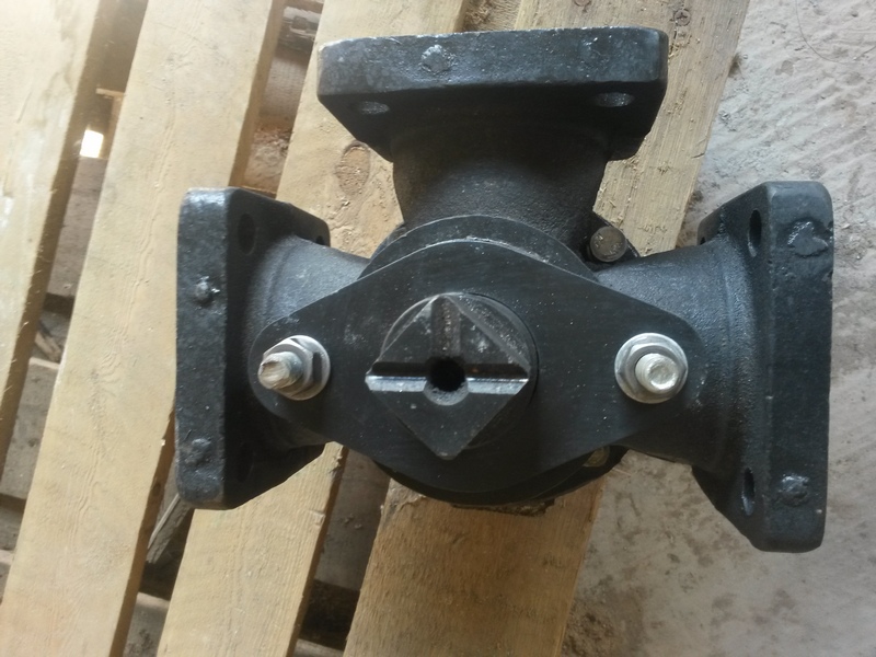

Про нормы.
У меня на доме 65 года трехходовик родной у всех.
Никто ничего сам не ставил. Так дом сдавался.

Цитата(Vano @ 6.4.2023, 11:57) *
Про нормы.
Вы же видите на фото ТС - там запорный шаровый кран на байпасе, а не в месте разделения потоков стояк-подводка/байпас.
В однотрубных регулируемых системах раньше ставили трёхходовой кран (разделительного типа). В основном использовался для наладки СО. Перекрыть байпас полностью этим краном невозможно.
Вариантом ставили ещё 2-х-ходовые на участке подводки между байпасом и радиатором. Все картинки и пояснения были ещё в древнем справочнике Щёкина и учебниках по отоплению.
Варианта с полным перекрытием байпаса никогда не было, разумеется. Иначе расчёт СО бесполезен.

Тот который у нас на доме родной на разделение - им всё можно перекрыть и байпас и радиатор и вообще проток и на байпас и на радиатор, т.е. полностью проток стояка.
Что новые въехавшие жильцы иногда и делают, пока им лекцию не прочитают.

типа такого на штоке как работает, только поменьше и муфтовый
дом типовой - второй период индустриального домостроения

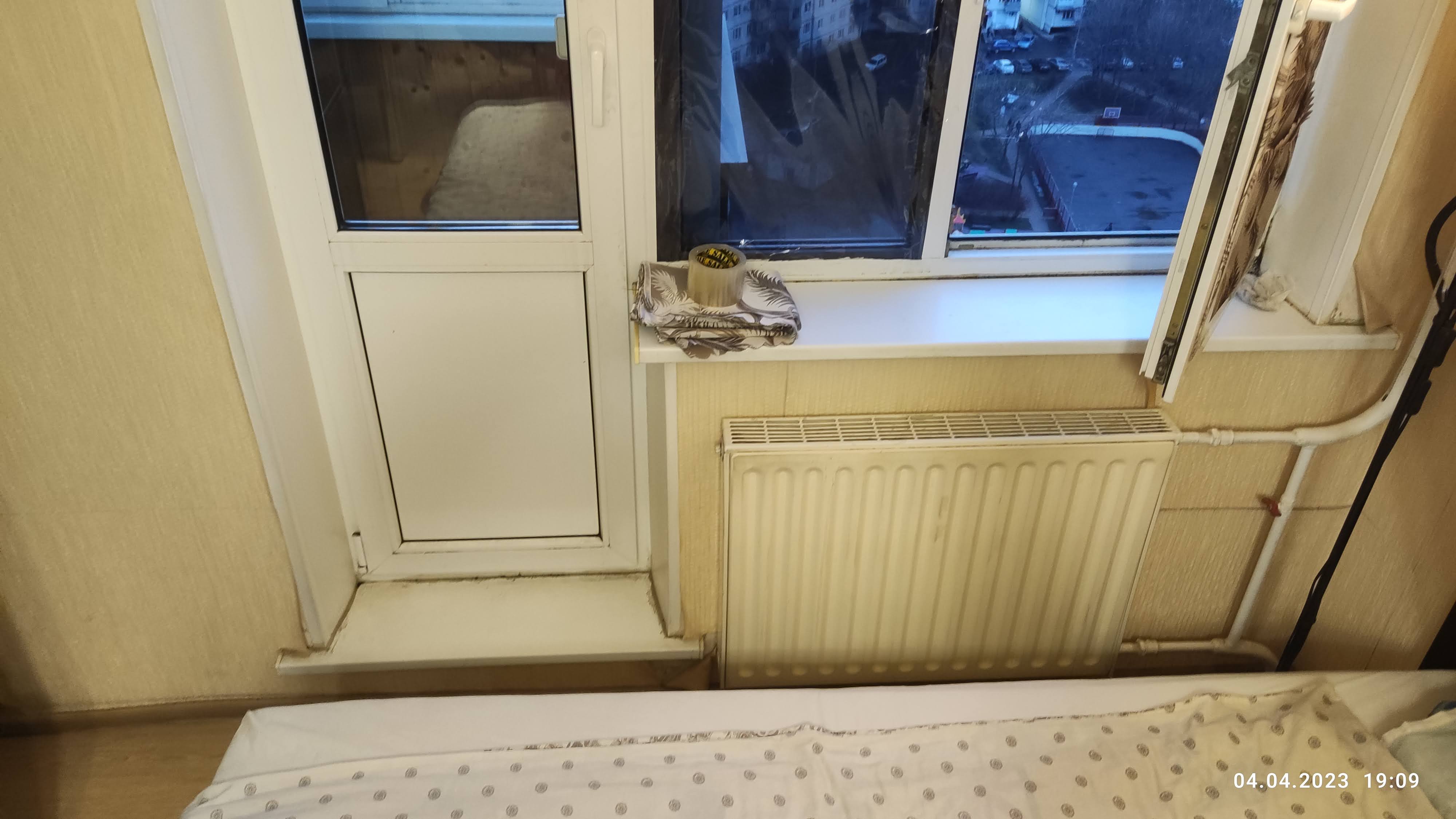

Система переделана под радиатор типа 21 или 22 вместо чугунного . То есть есть вмешательство в систему.
Вам просто совет- оставить всё как есть и для угла установить электрорадиатор, который бы включался бы по необходимости.
Если ваша квартира торцевая и эта комната крайняя к внешней стене, то лучше обсудить это дело с вашими собственниками и ходатайствовать об утеплении если не дома то хотя бы торцов здания с заворотом до первых окон .Ну и если вообще не хватает тепла в доме и много жалоб то и озаботится режимом работы теплосети по договору и работой своего ИТП.Есть ещё один вариант. Спроектировать дополнительный стояк с малой нагрузкой , там вам дополнительно для угла по мимо радиатора поможет и труба или трубы этого стояка. Но для оценки этого нужно видеть проект системы отопления и выполнить некоторый перерасчёт .А если у вас проведена балансировка то и потом ваполнить повторную. Но это всё только через проект.
Я несколько раз встречался с подобными проектами , как правило типовыми, где при строительстве не учитывали стороны света и не проводилось доппроектирование для улучшении отопления северных
и северозападных частей зданий. Или выбирался вариант без изменений в торцевых помещениях или торцевых и угловых блок -секциях. Почему , мне не понятно.

Резюме для ТС - так как Вы сделали, установив кран на байпасе, делать нельзя. Но без крана в этой однотрубной системе вообще работать не будет новый радиатор - трубы подводки нужно делать через выход на балкон

По фото .Трёхпозиционный кран ,если он был в проекте работает так - перекрыто полностью- открыто только на радиатор- открыто только на стояк,минуя радиатор. В промежуточных положениях греется всё что выше по стояку , что ниже ,остывает. Кран на перемычке устанавливать можно но не рекомендуется .
Ну и если вам ну очень хочется отапливать ваш балкон , то его всё таки надо ну очень хорошо утеплить со всех сторон кроме стороны квартиры и поставьте туда электрорадиатор.Мощность подогрева подберёте регулировкой термостата.Да и по жизни ,если проблемы с отоплением будут, то электрорадиатор пригодится .Можно и тепловой шнур в пол вашего балкона заложить с управлением от термостата для отапливания этой миниплощади.Тоже не плохое решение. Даже летом когда сыро все эти элктроустройства можно будет включать и работать в комфорте.

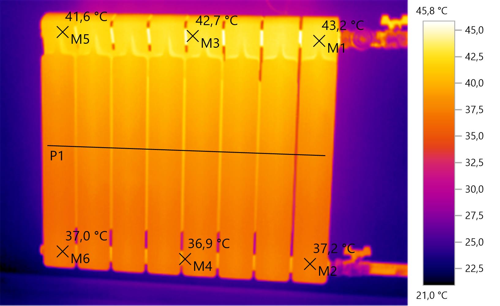

Если есть пирометр или контактный термометр, проведите измерение при открытом и закрытом кране на байпасе. Думаю, что разницы практически не будет.
Ну допустим, при открытом кране на байпасе остывание в ОП было 2 градуса. А при закрытом кране (когда весь теплоноситель будет идти через ОП) будет пусть 1,8 градуса. По таблице отражения теплоотдачи ОП от его температурного режима, посмотрите, насколько измениться теплоотдача ОП при таком изменении. Подскажу - изменится примерно на доли процента.
Ниже теплоотдача ОП в режиме 75/72/20
А это в режиме 75/73/20
Разница между 1518 и 1537 Вт для метрового радиатора - 19 Вт. Что составляет 1,25% разницы, если за 100% взять 1518 Вт.
Сможете ли вы почувствовать в отоплении помещения этот один процент?
Цитата(Машинист @ 10.4.2023, 11:57) *
... Я прямой холостой трубы рядом не вижу, соответственно, П-образная система. И если это восходящий стояк, т.е. теплоноситель поступает в радиатор снизу, а выход сверху - не будет у вас нормально работать такой радиатор с таким подключением. Так работают только чугунные толстые МС-ы, все остальное - только с шаманом, и то не факт. Секционный биметаллический радиатор по схеме снизу вверх можно заставить работать, вставив удлинитель потока. А в стальную панельку, как у вас, с вертикальными каналами, даже и такое не вставишь.
Можно сделать мою схему Инча. Работает одинаково хорошо хоть при верхней, хоть при нижней подаче. И на любом биметаллическом радиаторе. И радиаторный термоклапан не увеличивает гидросопротивление всего стояка (не тормозит весь стояк). И на радиаторах с межколлекторным расстоянием в 300 мм хорошо работает (на фото как раз такой).

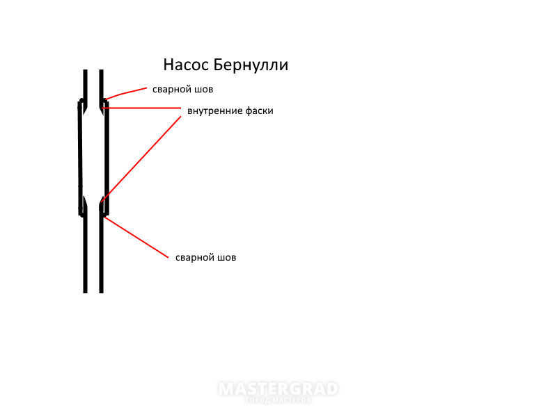

Да. Но увеличение диаметра, позволяет использовать следствие закона Бернулли. Также уменьшает разницу давлений между отводами на радиатор, что бывает очень полезно при нижней подаче, чтобы не подпирать гравитационный напор.
Так то моя схема актуальна для нижней подачи. Но и на верхней она работает не хуже.
При верхней подаче, можно и обычный незауженный осевой замыкающий участок.
Но бывает, что меняют направление подачи на П-образных стояках в процессе эксплуатации. Так что, чтобы не опасаться этого, можно сразу делать мою схему.

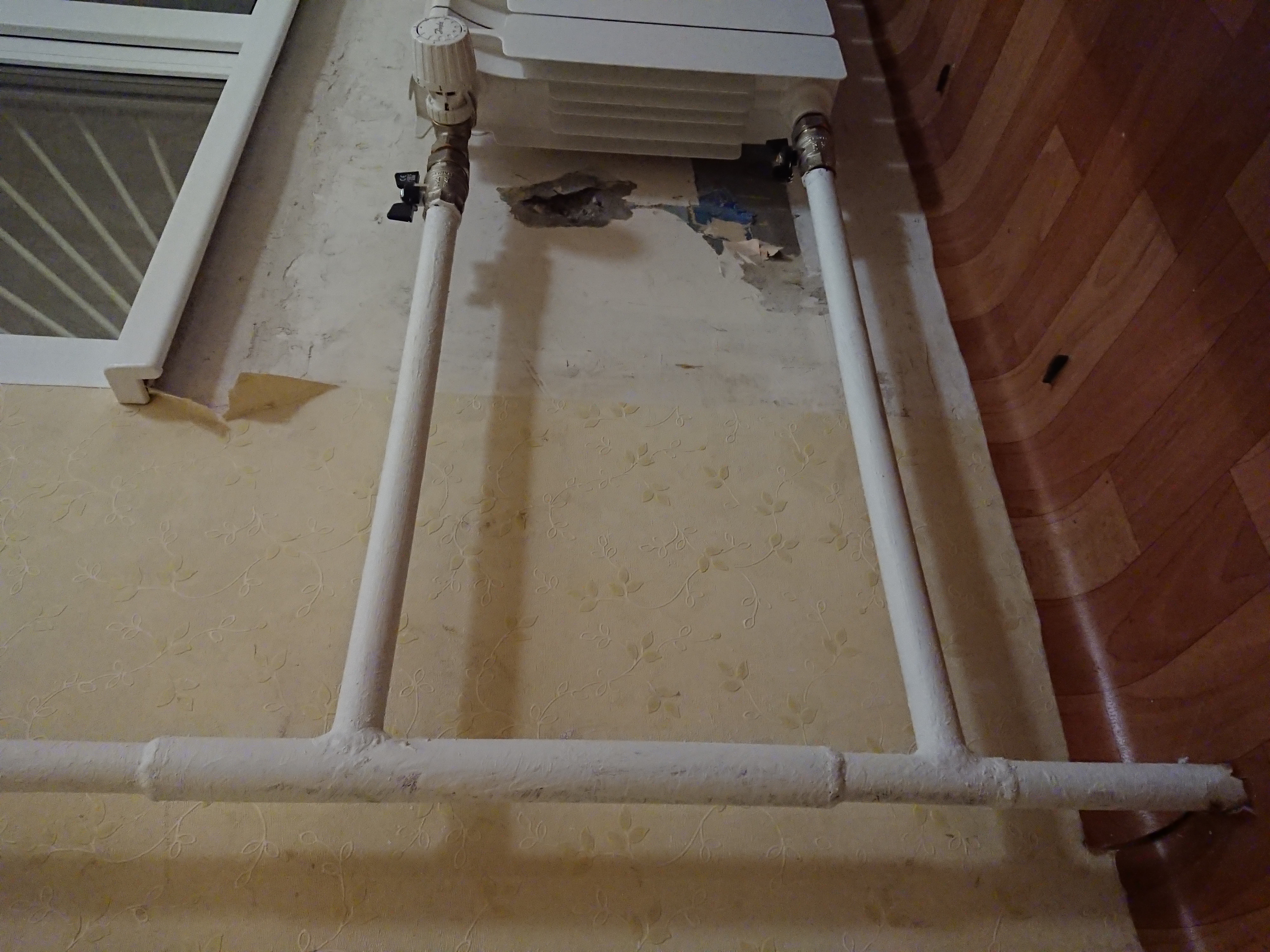

Конечно технологично, если б были те самые конусы. Но их нет. Судя по фотам, есть сварка "в раструб". а конусы в кладовке...
Где технологичность?..
Повторяю, не вникал. Но сварка грубая. Про технологию там не приходится...
Но если работает - значит хорошо.
___________
Пусть даст чёткую фоту выполненной работы. При данном качестве фоты, я тоже могу утверждать что угодно, об чём угодно, в зависимости от ситуации. И таблички ещё приложу. И имена ещё всякие назову. Вплоть до Ньютона. Или Ахримеда...
Пусть даёт нормальные фоты. Тогда будет что обсуждать

... если б были те самые конусы. Но их нет. Судя по фотам, есть сварка "в раструб". а конусы в кладовке...
Можно и с конусами. smile.gif Тогда можно замыкающий участок делать на два типоразмера трубы больше.
А конусы можно сделать и "без конусов". За счет изготовления внутренней фаски.

... Это ведь не результирующие данные...
Вот и результирующие данные. С термограммы.
