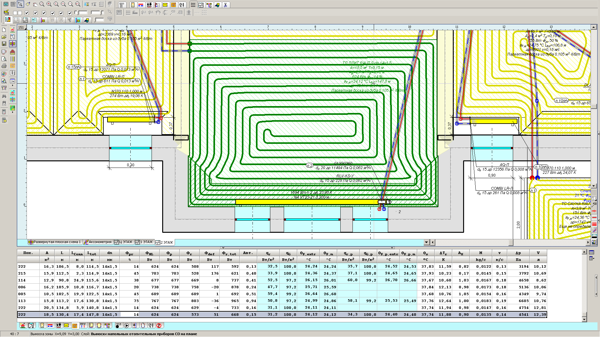

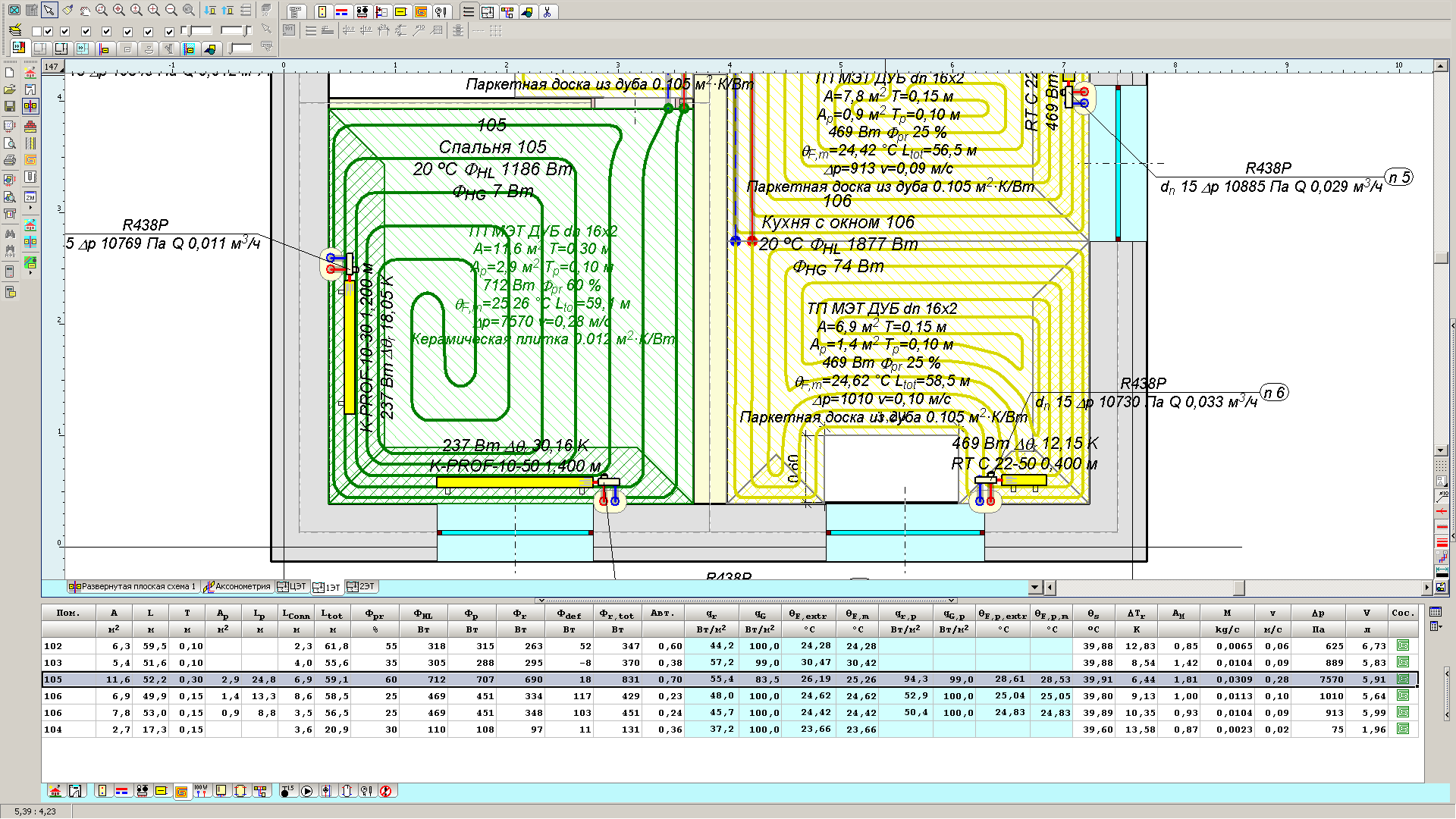

Сделал примерно подобный расчет. СМотрите помещение 105
В основной зоне теплоотдача получается 47,1 Вт/м2 при температуре поверхности 26,54 градуса, при средней температуре в помещении 105 в 22 градуса.
Но в расчетах бы использовал среднюю температуру в комнате +20 градусов. Тогда теплоотдача ВТП существенно возрастает. Примерно до 55,4 Вт/м2 при температуре поверхности 25,26 градусов.

Если же поднять температуру поверхности ВТП до +26 градусов, то описанная выше конструкция ВТП будет давать в основной зоне уже 64,3 Вт/м2 (при средней температуре в комнате +20 и температуре подачи в контур ВТП +43 градусов). В граничной зоне - 109,5 Вт/м2
