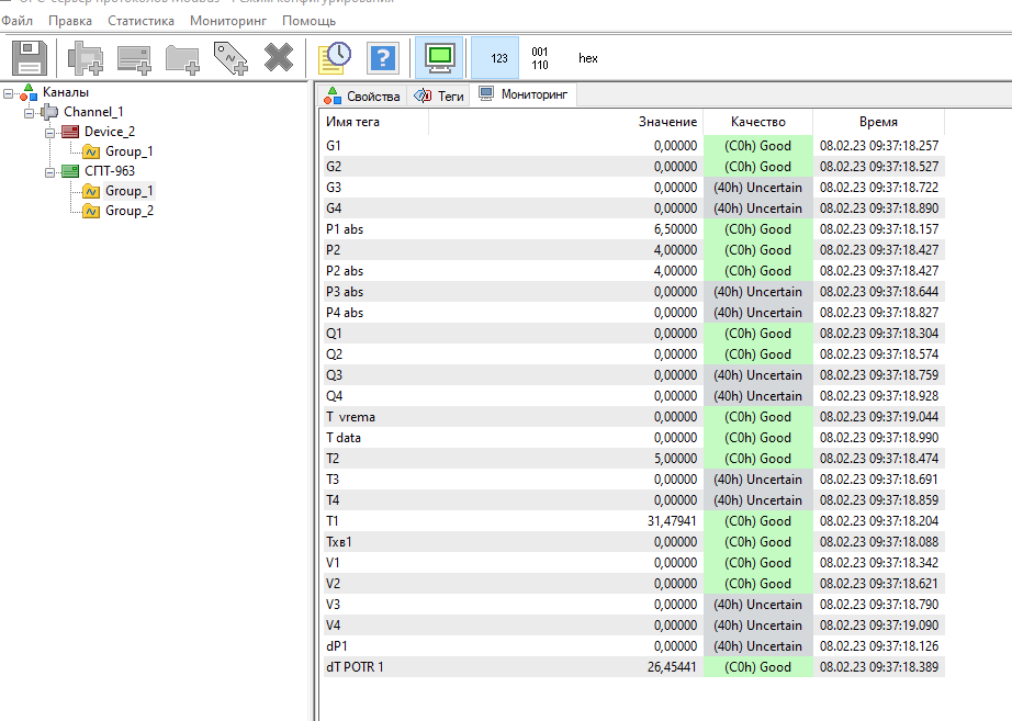

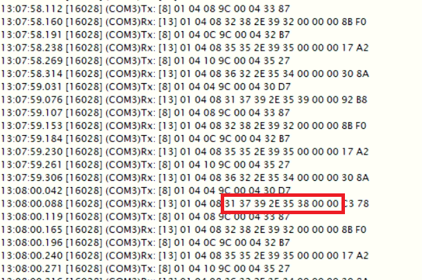

Поле пары дней попыток что-то прочитать из этого удивительного тепловычислителя, появились выводы, которыми я тут поделюсь.
От слов modbus RTU, в заявках и документах производителя ничего правдивого нет, там не Modbus и даже не RTU. Выяснил это следующим образом - взял лектус ОПС и решил послушать ответы. То что автор ,который писал этот протокол на счетчике, далек от понимания регистров, распределения памяти и пр. в протоколе modbus выяснилось сразу (постом выше) , но вот сам пакет представляет интерес. Снимок во вложении. Я там красным выделил очень интересный фрагмент ответа. Кто знаком с кодом ASCII тот поймет. Когда я это увидел - удивлению моему не было предела, какой "гений" в modbus rtu вставил ascii символы??? Как это вообще в голову могло прийти? Есть предположение, что автор сего чуда, вчерашний студент, который вообще в протоколе ничего не понимает, которому начальство приказало что то написать, и чтобы не парится взял и сотворил такое.
Вот и представьте, как теперь нашему заказчику это разъяснять, когда в добавок ко всему, ответ техподдержки "логики" такой "Это не свободно программируемый контроллер а тепловычислитель с настраиваемым интерфейсом,о чем говориться в РЭ (поддерживает протокол обмена с внешними устройствами) Ваше заявление "Значит в счетчике нет протокола ModBus." некорректно." Тем более на мою просьбу прислать логи обмена с тем же тепловычислителем, техподдержка прислала картинку (тоже во вложении) ... стою и молча развожу руками!
Вывод - если вам не угрожают расправой, не используйте этот тепловычислитель если хотите опрашивать его по modbus.

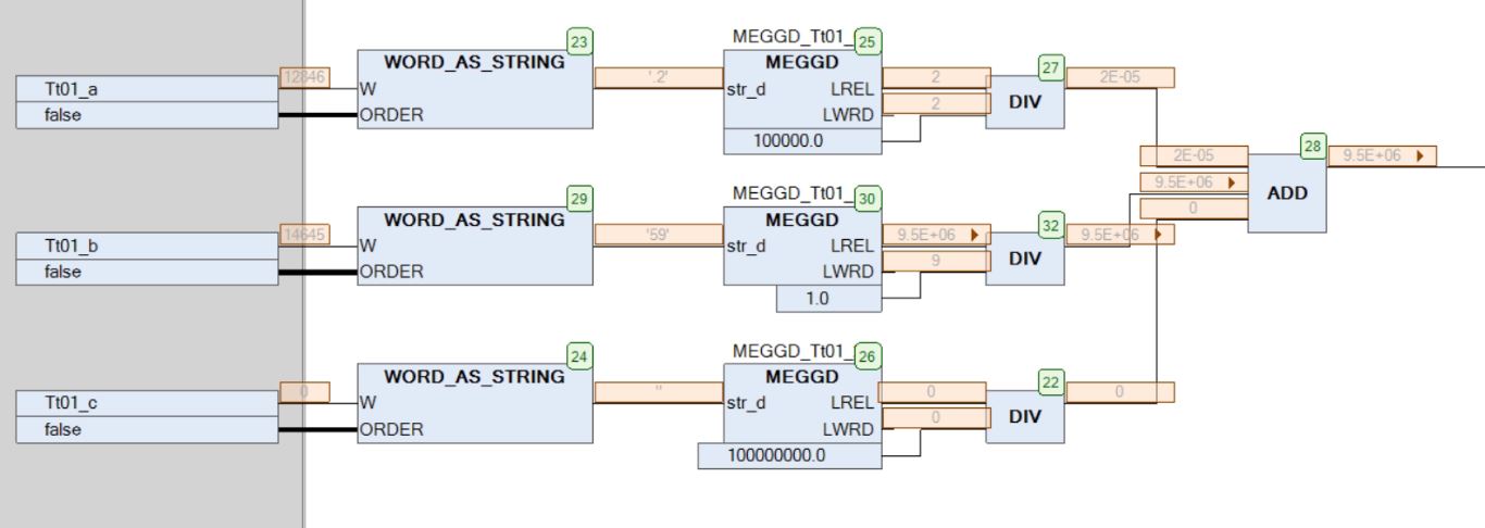

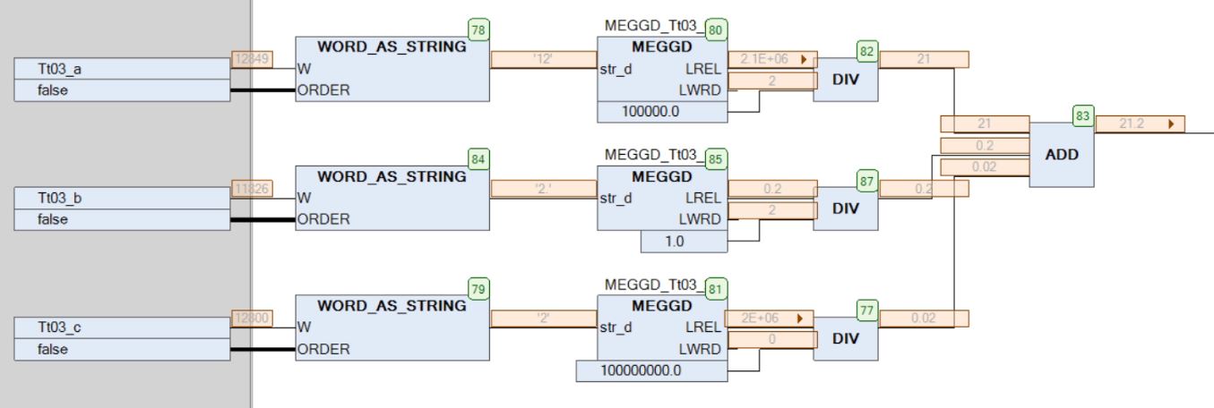

Здравствуйте SannTexnik. Применил ваш код, спасибо, получилось прочитать, но преобразование корректное только для положительных значений температур, при отрицательных получается огромное значение в 9.4Е+06. (Прикрепил скрины, на одном скрине верное значение при плюсовой температуре а на втором не верное минусовое) Можете оказать помощь?

Добрый день. да настрадался я с тем счётчиком) очень жалко было времени.
Смотрите, блок анализирует все цифры от 0 до 9 , если находит другой символ, то автоматически думает что это разделитель "."(точка) С отрицательными не додумал)
У меня к сожалению уже нет доступа к теплосчётчику, поэтому проверять не могу... вот мысли как это устранить (будем находить символ "-") и умножать значение на -1 если наёдём. Только я проверить работоспособность блока не смогу. попробуйте сами. текст ниже.
