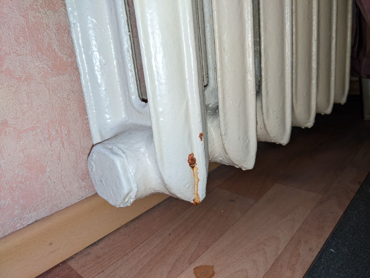

Приветствую специалистов, помогите определиться - на ребре чугунной батареи появился коричневый наплыв и потек, можно ли это отремонтировать (заклеить холодной сваркой) или требуется полная замена радиатора

Можно заменить одну секцию, или укоротить батарею. Но, эта секция служит своего рода индикатором состояния всей батареи, так, что думайте сами, но в сезон с таким прибором входить нельзя.

Лучше расстаться со всем блоком,укоротить будет проблематично(из опыта) - слишком "древние"..

Можно заклеить холодной сваркой. У меня был успешной опыт с подобной работой. Ещё лет 10 точно не текло
