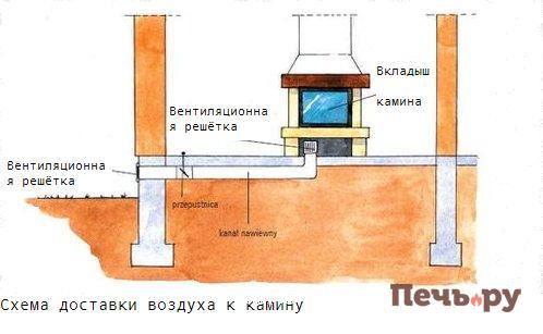

Добрый день, коллеги. нужна помощь
проектирую камин. по технологии предусмотрена подача воздуха снизу
кто знает в этом воздуховоде по физике может образовываться конденсат?

вот такого плана схема

может образоваться

День добрый! Если опасаетесь конденсата просто сделайте уклон в сторону решетки 0,005 и все будет нормально. так же поставьте шибер что бы перекрыть канал если камин не горит.

и не забудьте утеплить. внутри воздуховода конденсат вряд ли получиться а вот снаружи запросто)))

Так и просто "ледяная дорожка" на полу не есть замечательно. Даже без конденсата.

Снежный сугроб нанесет на такую приточку в хорошую зиму и всё, совсем всЁ.

Такой воздухозабор с нашими зимами лучше из сухого подполья делать, а не с улицы.

Ежа потискайте, он знает за подземные воздуховоды. Мне кажется, это всё надо заглублять, чтоб лёд по полу не образовывался.
