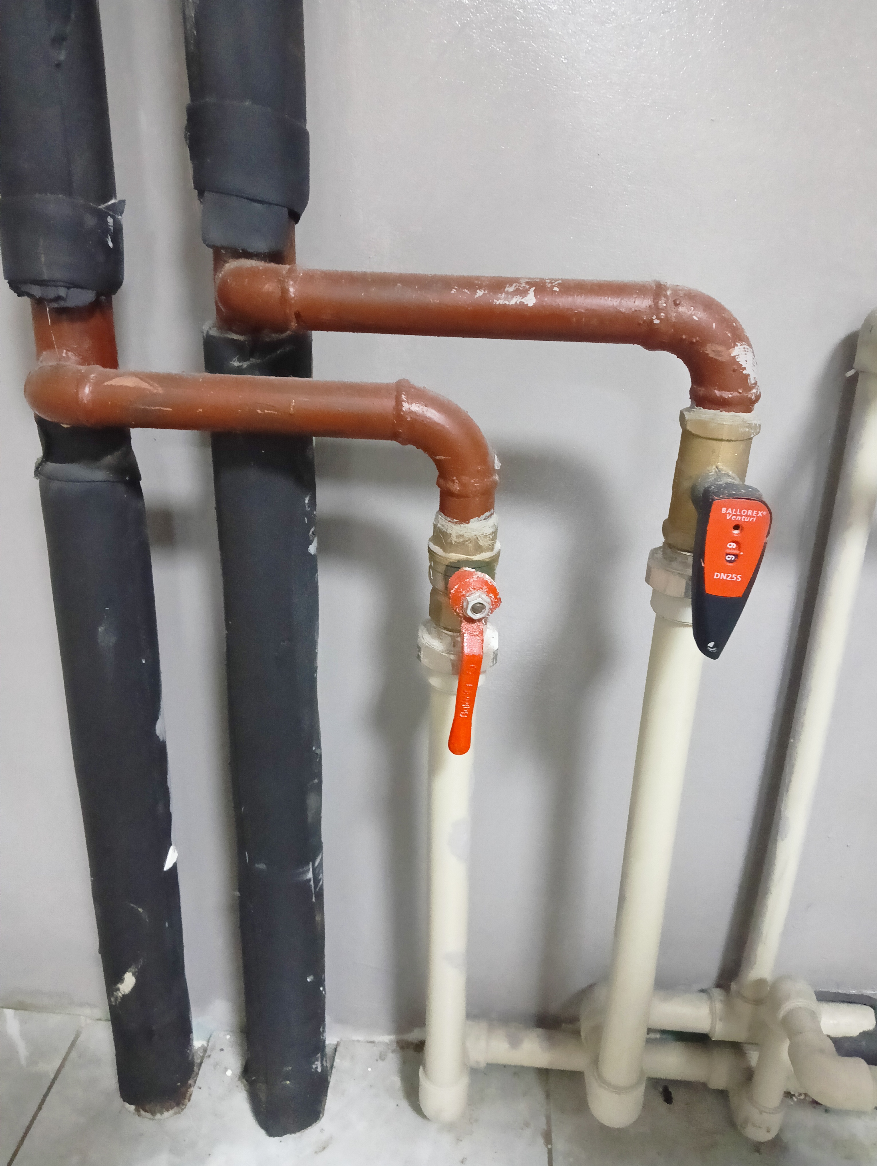

Подскажите, большое общественное здание с разводкой магистралей по подвалу, потом стояки и от стояков поэтажные коллекторы. Таких коллекторов 6 штук, здание 3 этажа. От коллекторов по 2-3 ветки с балансировочный клапанами, на каждой около 10 радиаторов с термоголовками. Какую лучше применить схему? Тупиковая справится? Или не рисковать и делать встречную с петлёй?

Ой, попутную с петлёй, ошиблась. Ветки длинной 40-60 метров

Я вот проектирую 15 лет и всегда делаю попутку. Может потом меня и ругают, кто наладку и балансировку делает, но мне её проще считать, диаметры одни, гидравлика легче считается. Но читаю, пишут, что на большие здания лучше попутку... И задумалась. Если без коллекторов, а просто стояки и на этажах кран+балансир.Будет работать так нормально тупиковая?
По такой схеме, как на фото

Тупиковая и встречная, это одно и то же, названное только по разному. Что такое "петля" - непонятно для тупиковой. Может имели в виду попутную, где обратка идет не по периметру всего здания, а третьей трубой?
Если двухтрубную делать, то однозначно делать тупиковую. С попуткой можете получить опрокидывание потока, если плохо подсчитаете гидравлику. Да и диаметры требуются больше, чем при тупиковой. И остывание теплоносителя намного больше у попутной, что приведет к требованию применять ОП бОльшего типоразмера.
Будут если у вас термоклапаны с преднастройкой, то проблем не будет.

Может всё же советуют тупиковую (она же встречная)? Или вы читаете у неграмотных в гидравлике людей?
Или вы рассчитываете на то, что попутная не требует балансировки? smile.gif Поставим типа 8-ми метровый насос, и будет всё "продавливать" без балансировочных клапанов?
Я когда-то делал "среднепотолочный" расчёт для 13 ОП на линии длиной 40 м:
Получилась неплохая двухтрубка с очень низким сопротивлением (Kv порядка 20), у которой 13 шт. ОП работает на 40 метрах периметра. И что очень важно, работает без каких-либо дросселей (балансировочных клапанов и т.п.).

... И что очень важно, работает без каких-либо дросселей (балансировочных клапанов и т.п.).
Интересно какой минимум и максимум сопротивлений цирк.колец без балансировки?
