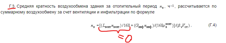

Сделав расчёт энергоэффективности жилого 4 этажного дома в котором отсутствует механическая вентиляция (во всём доме естественная вентиляция) столкнулась с ситуацией что удельная вентиляционная характеристика здания kвент (пункт Г.2,СП. 50) получается очень маленькой из-за того что число часов работы механической вентиляции в течении недели (n вент пункт Г.2 СП 50) в жилом доме равна 0, из-за чего класс энергоэффективности получается очень высоким (А++).
Если добавить хотя бы 1 бытовой вентилятор в одно помещение здания и допустить что он будет работать 8 часов в день, класс энергоэффективности резко падает, аж до класса В.
Подскажите пожалуйста есть ли другое решение в такой ситуации? Если да то какое?

Получается что часть формулы где мы учитываем механику равна нулю. Загрузила скрин, надеюсь увидите.

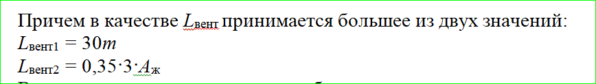

Вентиляцию в жилом доме надо считать так независимо механическая или естественная.
