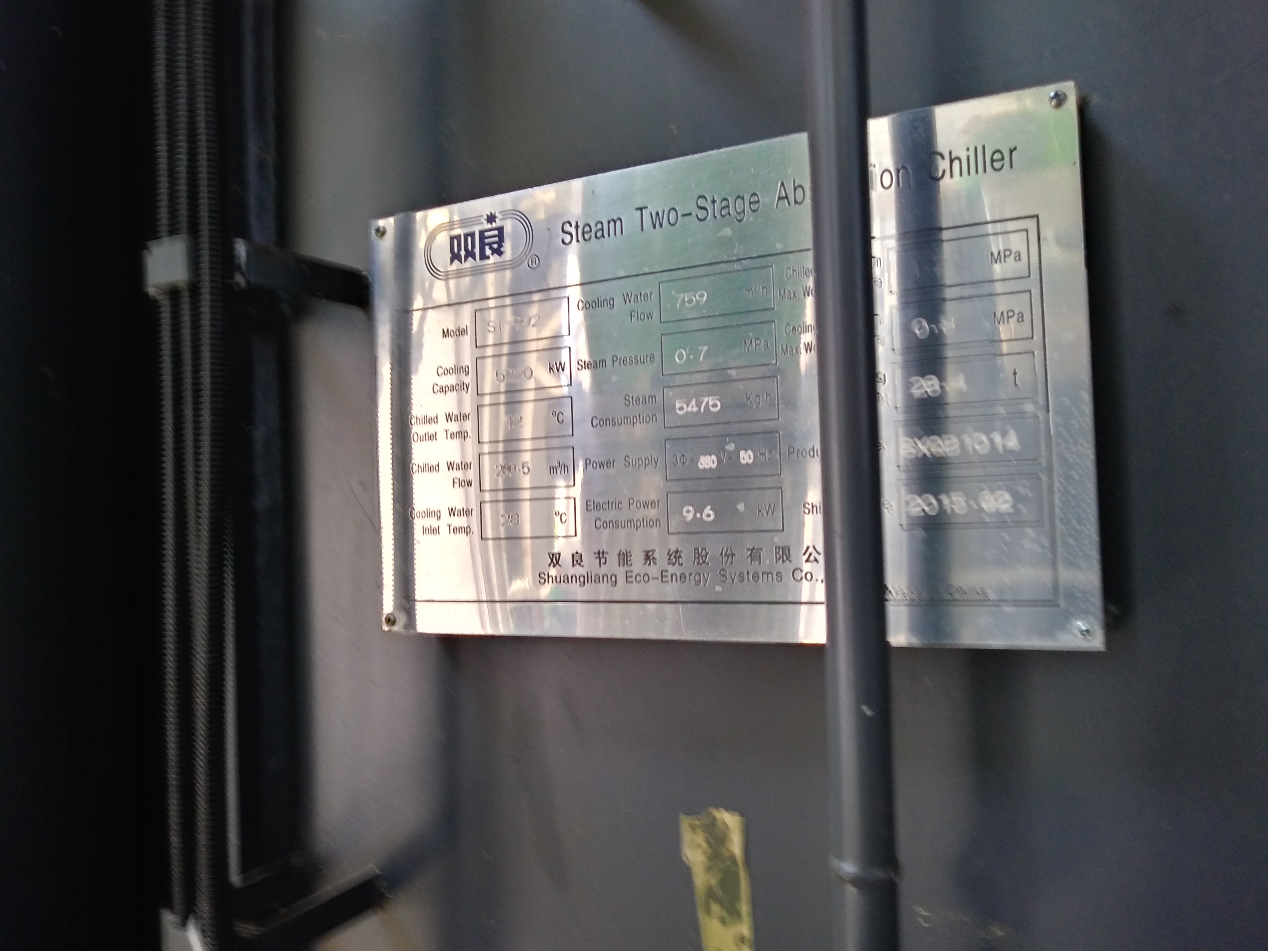

По топику - в Уфе на Химпроме в начале 2000-х был положительный опыт внедрения АБХМ. У них был централизованный аммиачный холод ну и жрал косты как не в себя. Они свою котельную забахали из-за войны с энергоснабженцами, ну и часть пара направили на АБХМ. Три машины вроде было родом из Новосибирска по 3 МВт холода. Сайт производителя до сих пор работает кажется. Теперь Химпрома уже нет правда.
Сейчас в Уфе же эта же котельная снабжает 5 шт. китайских машин мощность тоже вроде по 3 МВт (продаваны питерские) на одном НПЗ. Построили в 2014. Вначале все чудесно было - 1000 нм3/ч воды 14 градусов - смогли летом поднять производительность установок. Потом все это деградировало. Бились-бились сами пока услуги сервиса не купили. Те научили эксплуатацию ремонтировать правильно. Но вас туда Роснефть не запустит
Вывод - обслуживайте правильно, все будет нормально

Нашел титульный от Химпрома
T-rex
сообщение 4.12.2023, 23:13
Сообщений: 1688
Регистрация: 15.9.2012
Пользователь №: 163378
НПЗ
