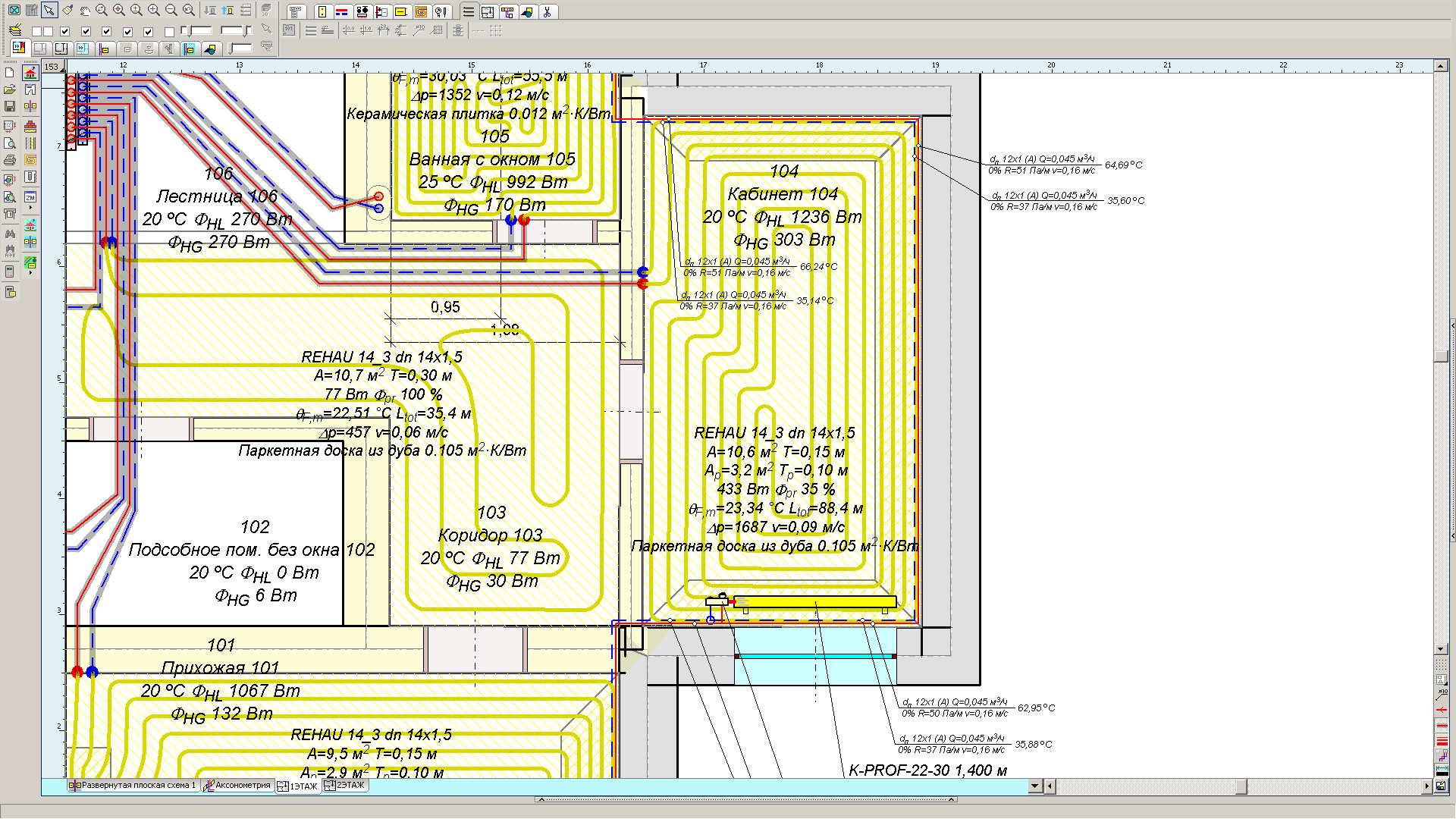

Цитата(Jean @ 30.1.2024, 17:32) *
Хотелось бы понять сколько тепла передают открытые медные трубы.
Пытаюсь рассчитать какой поток тепла будет отдавать отрезок медной трубы, длиной 1 м, диаметром 22 мм. Теплоноситель - вода, с температурой 65°C. Температура воздуха в комнате 22. За основу беру формулу, P=K*F*Δt. Где P - поток тепла, ватт; F-площадь трубы, м²;Δt - перепад между температурой теплоносителя (вода) и температурой воздуха в комнате, °C. Получается F = 0.007 м²; Δt = 43°C. Нужно определить K (коэффициент теплопередачи). K=1/(δ/λ), где δ - толщина стенки, м, составляет 0.0005 м (0.5 мм); λ - коэффициент теплопроводности меди, составляет 394 Вт/(м*К).
Аудитор СЕТ рассчитывает теплопоступления от открытых труб. Бывает, что магистрали дают до 50% тепла потребного в помещении. Пример, в помещении 104 "Кабинет" медные трубы дают 303 Вт тепла, при теплопотерях помещения в 1236 Вт. Диаметры 12 мм. При диаметре 22 мм, теплопоступления от труб будут намного больше.
