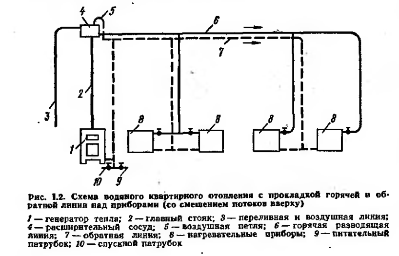

Схема с прокладкой горячей и обратной над приборами возможна с гравитационным побуждением? Приложил картинку, как это выглядит.

Мне будет трудно выполнить это условие в одноэтажном доме.

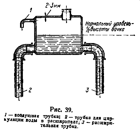

Я на своём сайте выложил из книги 1952 года smile.gif рисунок с расширительным баком:
Баки расширительные
Сообщение отредактировал tiptop - 8.2.2024, 14:25
