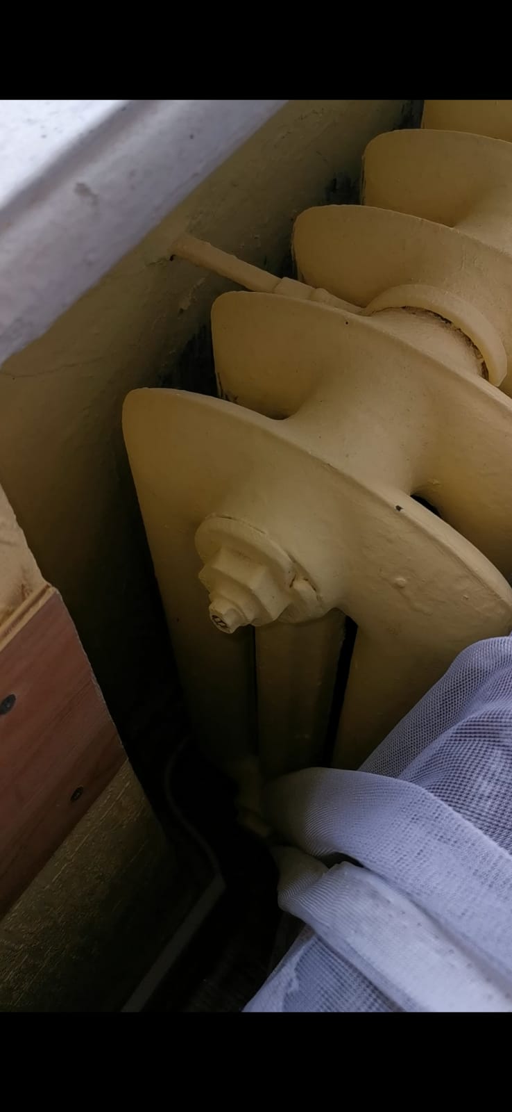

Где можно найти модели чугунных радиаторов 30-х годов 20-ого века, данные по их теплоотдаче и т.д.?
Выглядят вот так

это радиатор тип "Москва", данные были в Староверове 76-го года издания.

Вроде нашел какой-то внешне похожий тип Польза-6 . http://www.mukhin.ru/stroysovet/vo/08.html
Но немного не сходятся размеры
Глубина по факту 200 мм
Ширина (длина секции) 75 мм
Покрашены в три слоя краски.
А некоторые еще и трехколонные. Про них вообще не могу найти данные
Найти бы данные по ним, чтобы посчитать из теплоотдачу...

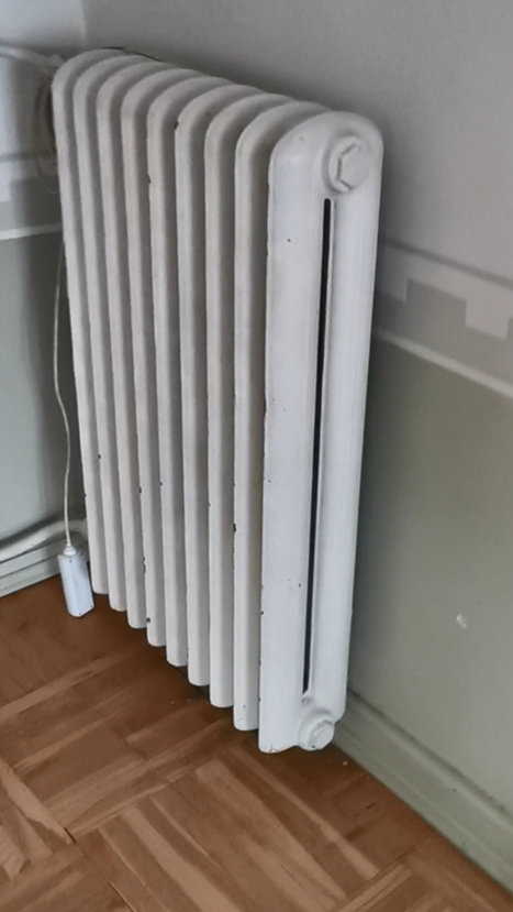

На "Москву" не похожи. Двухколонные радиаторы, с размерами плюс-минус: глубина 200, ширина 75, высота 1000.
Выходит радиаторы гладкие двухколонные типа "Гамма" № 4 или "Польза" № 6 или "Hepис".
Трехколонные радиаторы, плюс-минус те же размеры, вероятно другие?
В Староверове-1964, 1967 их нету.

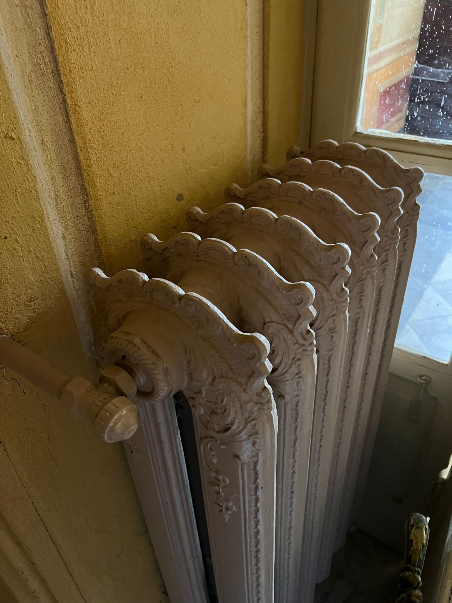

Что-то нашлось. Оказывается они немецкие.
Вот такие модели, но как таковых данных по ним не нашлось, только в записке к старому проекту указано, что одна секция для двухрядных высотой 500 мм- 0,25 м2, трехрядные 500 мм- 0,31 м2, высокие двухрядные 1000 мм- 0,46 м2.
Вот такой каталог продавался когда-то Catalogus Vereinigte Stahlwerke (Radiatoren e.d.) - 1930. В электронном виде его не нашёл. Никто не знает, где бы ещё поискать?

https://retro-lux.ru/retro-radiatory/
Может тут что найдёте
Галиев
