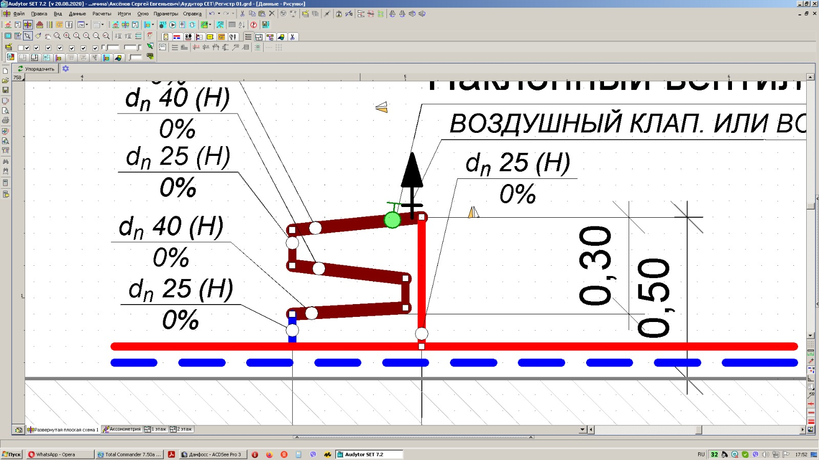

Что можно сделать если в существующей системе отопления маленькая скорость? Около 0,02-0,05 м/с. Трубы 50 и 65 мм. Система из гладких регистров. Напор насоса не увеличить. Работает плохо. Возможно, поможет сепаратор воздуха?

Система изначально не грела. Просто когда запускали была достаточно теплая погода и большие теплопритоки, никто и не заметил, что что-то не так (а может и не хотел замечать). Скорости это из расчета. Я попробовал посчитать через программку СО и там пишет, что скорости в регистрах 0,01-0,02, где-то благо 0,06 м/с. Ругается, что меньше 0,05 м/с для трубы 50 мм и меньше 0,07 м/с для трубы 65 мм. Но красным не подсвечивает, а только желтым как предупреждение. Насос подбирался по проекту- 8 м его максимальный напор.
По поводу разницы труб и регистров не очень понял. Регистр это ведь по сути та же труба? Как понять для неё нормально 0,03 м/с или же нет?
Там идет сбоку вертикальная магистраль 65 мм (подача и обратка) и от нее 5 горизонтальных трубок по 6 м от подачи и 5 трубок от обратки диаметром 50 мм. На концах тупо сварены: отвод, труба 0,2 м где-то + отвод того же диаметра. Уклон 2 мм на 1 метр.
Проектировщик согласен, что скорости маленькие, но на концах регистров (если их таковыми можно назвать в данном случае) стоят автоматические воздухоотводчики. Якобы должно решить проблему если образуется воздух.

Да без разницы какая там скорость. Если уж сильно интересно, прога Аудитор считает объемный и массовый расходы через ОП. Можно прикинуть вспомнив школьные формулы. ВОт объемный расход через регистр пусть будет 10-170 литров в час. Вот и считайте.
В регистрах, как и в радиаторах воздух сам должен всплывать. Скорость там уже не важна.
