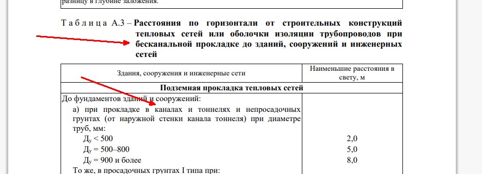

Таблица А.3 СП 124
До фундаментов зданий и сооружений:
а) при прокладке в каналах и тоннелях и непросадочных грунтах
б) при бесканальной прокладке в непросадочных грунтах

Цитата(Хитрый Лис @ 7.6.2024, 13:52) *
Таблица А.3 СП 124
Я так понимаю ошибка в названии и составе табл? Ну это таблицу я видел. Мне неизвестны грунты. Никому неизвестны.
А табл 12.5 в СП42 в каких случаях применяется при прокладке ТС?
Хитрый Лис
сообщение 7.6.2024, 15:09
Сообщений: 636
Регистрация: 25.1.2009
Пользователь №: 28132
нет никакой ошибки в названии. Читаем внимательно "от строительных конструкций тепловых сетей ИЛИ оболочки изоляции трубопроводов при бесканальной прокладке
т.е либо от каналов, камер и т.д и т.п ИЛИ от изоляции при бесканальной
Так если в канале то пофиг какие грунты. Там же написано И непросадочные грунты, т.е. и в каналах и в непросадочных грунтах можно брать одинаковое расстояние
