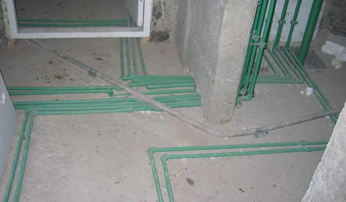

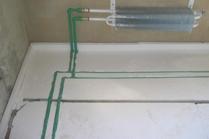

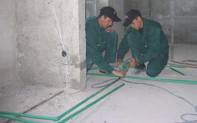

Всё-таки разделил самые явно крупные ветки-кольца пополам. Также буду давать отверстия в стенах, дабы не петлять по коридорам. Чтобы иметь представление о подобной прокладке труб, даю 3 малые картинки Made in Нахабино.

Это трубы от Акватерма? И что, прямо так в пол, без изоляции-защиты?
Гость_OVKT_*
сообщение 23.3.2007, 0:20
Да, прямо в полу даже без гофры, я специально спрашивал.
Ещё на снимках интересно как проходят сквозь монолитные стены.
mydmitry
сообщение 23.3.2007, 6:39
Сообщений: 94
Регистрация: 25.3.2006
Пользователь №: 2448
Да, занятно монтируют, система - теплый пол знаете ли... laugh.gif А может еще и мокрый... Вдруг где чего не скомпенсируется... rolleyes.gif

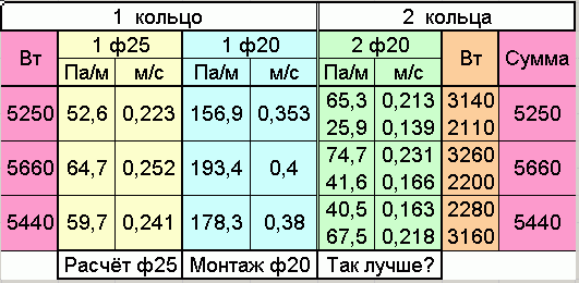

Всё-таки делю длинные ветки-кольца из расчёта на 1 ветку не более 5'000 Вт. Иначе при расчёте даётся ф25. Но я-то знаю, что все трубы проложат ф20, внутренним ф13.2, поэтому заранее разбиваю кольца, тем самым контролирую сопротивление системы. Имеют ли ДВА кольца ф20 меньше сопротивление чем ОДНО кольцо ф25 ещё предстоит проверить, но в моём случае такой вариант неизбежен.
Прошлый дом тоже имеет по факту все трубы ф20, и отопление работает без проблем после моего пересчёта.

Cм. картинку от таблицы проверки целесообразности разбиения колец на 2 части.
Расчёт даёт ф25, знаю что смонтируют только ф20, поэтому разбив кольцо на 2 части, получаю приемлемые удельные сопротивления для ф20. Верно?
