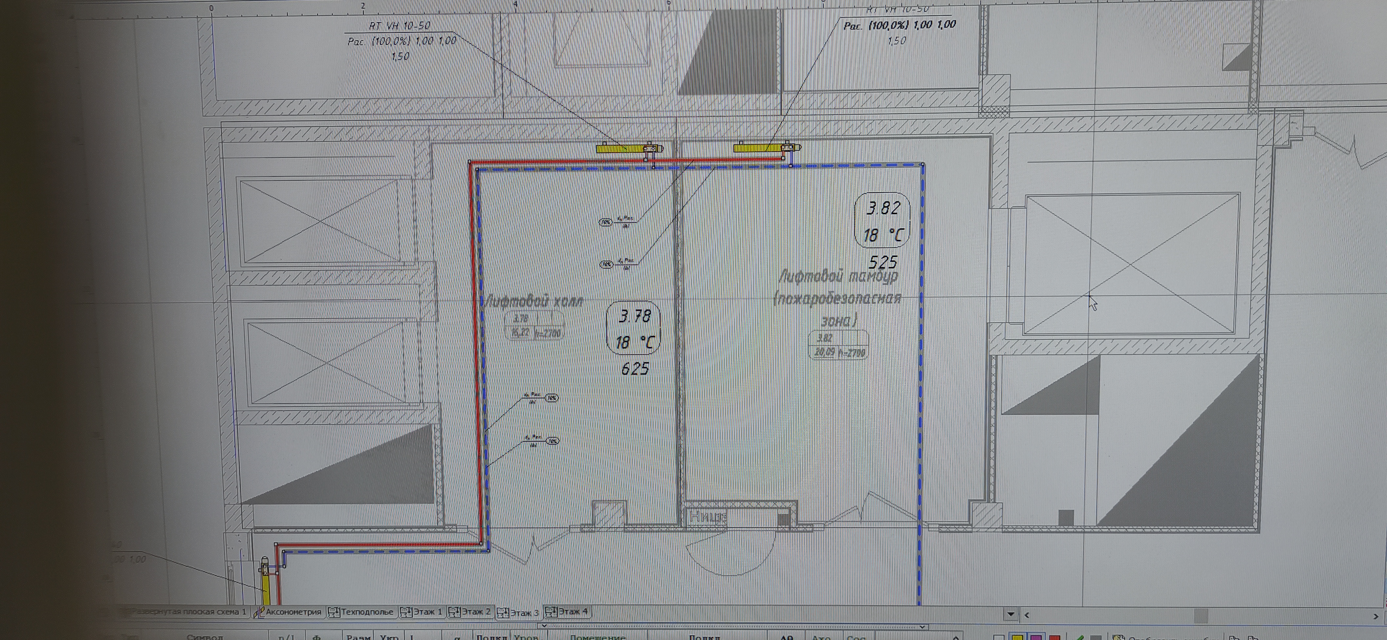

Добрый день коллеги.
Требуется ли ограждение отопительных приборов в лифтовых холлах (3.78 и лифтовом тамбуре 3.82) согласно пункта 6.4.10 СП60.13330.2020 Изм. 3? Кто как трактует данный пункт? (см. прикрёплённый файл)
Спасибо.

В ИЗМ 3 исправили только грамматическую ошибку. Смысл указания не меняли - следует ограждать ОП.
Вы уверены, что в ПБЗ нужны ОП? Где там проложена обратка?
В период эвакуации в ПБЗ подаём большой расход нар. воздуха - полагаю, зимой можем заморозить там ОП и трубопроводы.

Картинка похоже с расчетной польской программы Sankom Audytor SET.
В пункте имеется так же отсыл на пожбезопасность 123-ФЗ,
а это идут требования например пунктов 4.3.7, 4.4.9 СП 1.13130.2020,
лифтовый холл пункт 3.21 СП 4.13130.2013
Выходит в приведенных помещениях
радиаторы отопления на высоте менее 2,2 м допускаются, но при их ограждении;
радиаторы отопления на высоте более 2,2 м можно без их ограждения.
