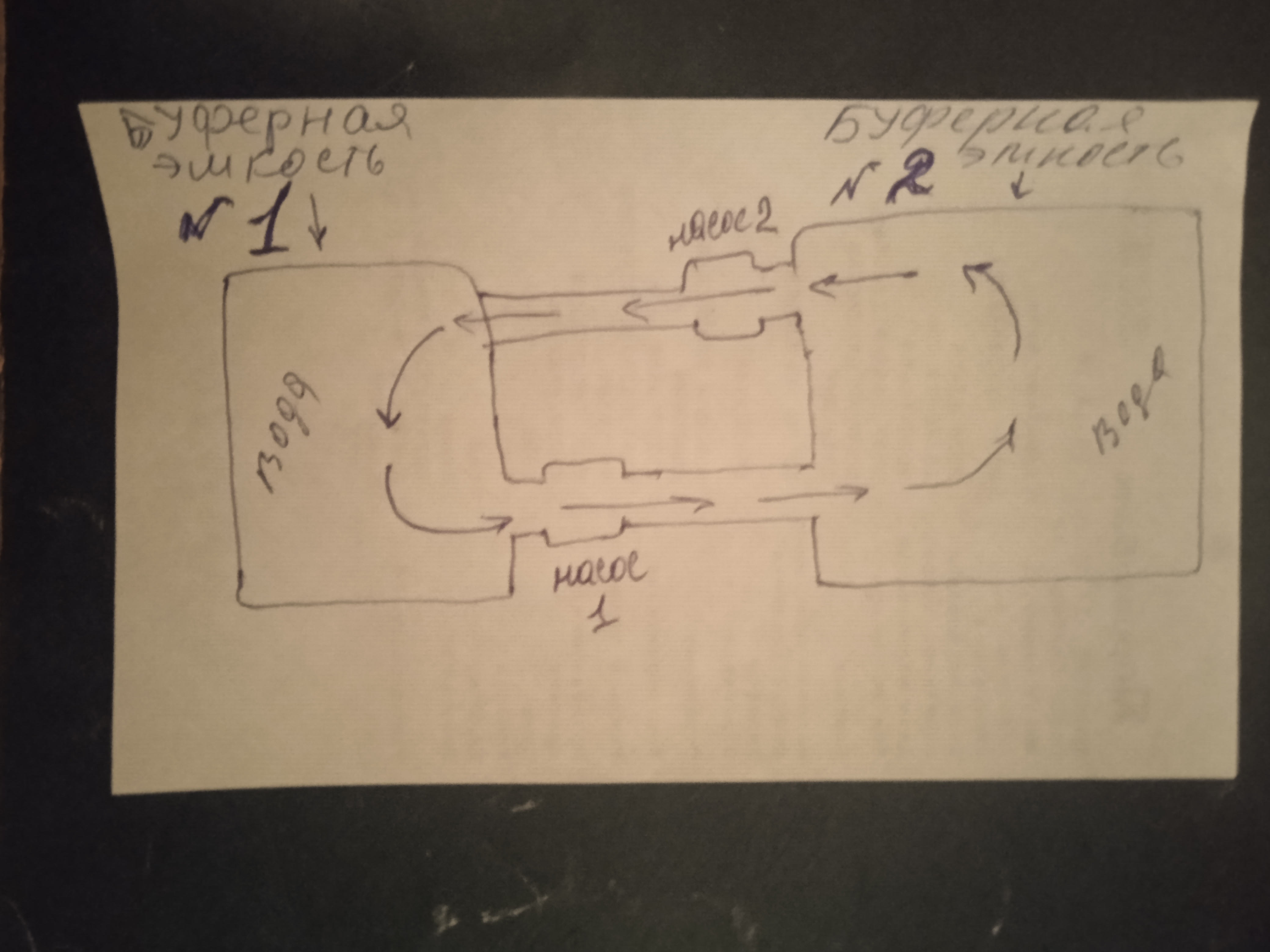

Взаимодействие двух буферных ёмкостей между собой, Можно ли изменить направление циркуляции. |

Подскажите, возможен ли какой-то вариант чтобы изменить направление циркуляции в противоположную сторону? Или нужно устанавливать ещё два дополнительных насоса на арматуре, чтобы качали в другую сторону?

Цитата(2202196 @ 25.11.2024, 19:17)  Или нужно устанавливать ещё два дополнительных насоса Почему Вы рассматриваете применение насосов пАрами? Если поставить один, то он перекачивать не будет?

Цитата(tiptop @ 25.11.2024, 20:42)  Почему Вы рассматриваете применение насосов пАрами? Если поставить один, то он перекачивать не будет?  это просто упрощённый рисунок, на самом деле арматура там гуляет в разных направлениях, но общий принцип одинаковый, я просто задолбаюсь рисовать. А дополнительный насосос (который в нижней части)пришлось всё-таки установить потому что бывает перелив сверху на наружу. А нижний насос реагирует на лишние давление и реагирует своевременно откачивая. Но ни в этом суть. Суть в моем вопросе.

Если по сути: конечно, можно, добавив ещё кучку труб и арматуры, ограничиться существующими насосами. Как с устройством дополнительных штуцеров в баках, так и без оных. Но если всё это должно переключаться в автоматическом режиме, вряд ли целесообразно. Ну и размер насосов имеет значение. Вообще существуют реверсивные насосы, например, импеллерные, но я с ними не знаком, советовать не возьмусь. Так-то оно, конечно, и центробежные качают в обоих направлениях, только с разными характеристиками, но работают.

Цитата(tiptop @ 28.11.2024, 19:24)  А Вы, батенька, не знали этого? Что центробежная машина будет качать что воду, что воздух, по направлению улитки, а не по направлению вращения рабочего колеса? Вы, меня лично, огорошили прям, своим невежеством. Зато очень любите поправлять, когда кто ни будь букву заглавную не поставит в ед.изм. Другое дело, что при вращении рабочего колеса в сторону, противоположную изначально задуманной, электродвигатель будет работать с повышенной нагрузкой, а производительность машины снизится. Вихревой насос можно применить в данном случае, конструктивно. Ему поменяй фазировку, и будет качать в противоположную сторону, легко.

Цитата(forrte @ 28.11.2024, 20:17)  Если по сути: конечно, можно, добавив ещё кучку труб и арматуры, ограничиться существующими насосами. Как с устройством дополнительных штуцеров в баках, так и без оных. Ну вот и я об этом. Но что-то как-то не выресовуется у меня схема.

Навскидку пара вариантов. Может, можно лучше или проще.
Вообще всё зависит от размеров баков, насосов, насколько часто вы гоняете воду из одного бака в другой. Так-то подобные баки обычно соединяются по принципу сообщающихся сосудов.

Цитата(forrte @ 28.11.2024, 19:17)  Так-то оно, конечно, и центробежные качают в обоих направлениях, только с разными характеристиками, но работают. А я ведь позавчера зря на Типтопа бочку покатил, упрекнул его в невежестве, а сам в торопях не усек, что это Вы облажались. В какую либо сторону не вращается рабочее колесо центробежного насоса (машины), перекачиваемая среда будет двигаться по направлению улитки. Причем, проверено на собственном опыте. Прости меня, Типтоп, пожалуйста.

Да, с центробежными насосами я погорячился, качать они будут, конечно, при изменении направления вращения в ту же сторону. Сам сначала хотел написать только про вихревые, но увлёкся в процессе).
