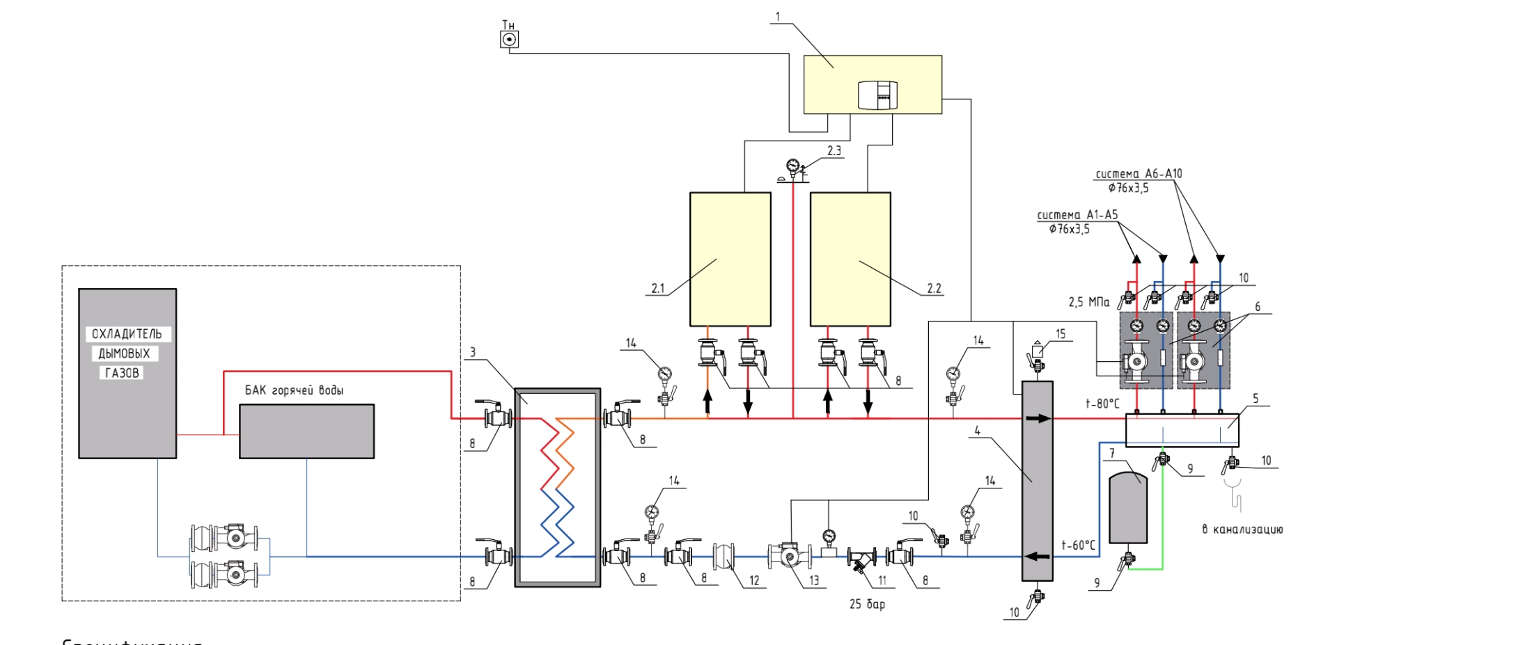

Приветствую специалистов.
Цех внутри производственная печь с системой охлаждения. Заказчик просит обогреть всё этим же теплом от печи, + котёл 1 (пусть будет) + котёл 2 (вдруг котёл 1 уголь закончится). Печь с охладителями работает только в рабочее время.
Вот что вышло на первом этапе. Пока не вижу эту схему как рабочую, переживаю, что все зря. Где работать не будет? Как привязать автоматику если контур со стороны охладителей на своих насосах. Другие ставить?

Из-за чего задействован водоподогреватель?
Разные по составу теплоносители?
"25 бар" и "2,5 МПа" - это будет номинальное давление воды в котлах и системе отопления?

поз. 3 - Источник отходящего тепла - Заказчик хочет тепло куда то девалось. Разумная хотелка
поз. 2.1 - Твердотопливный угольный котёл
поз. 2.2 - Электрический котёл (резерв)
Разные теплоносители, везде вода.
Слева техническая, с примесями
Справа чистая (ранее был гликоль)
2,5 бар - перед насосом (опечатка)

А внутри котлов насосы есть?
В целом направление верное.
