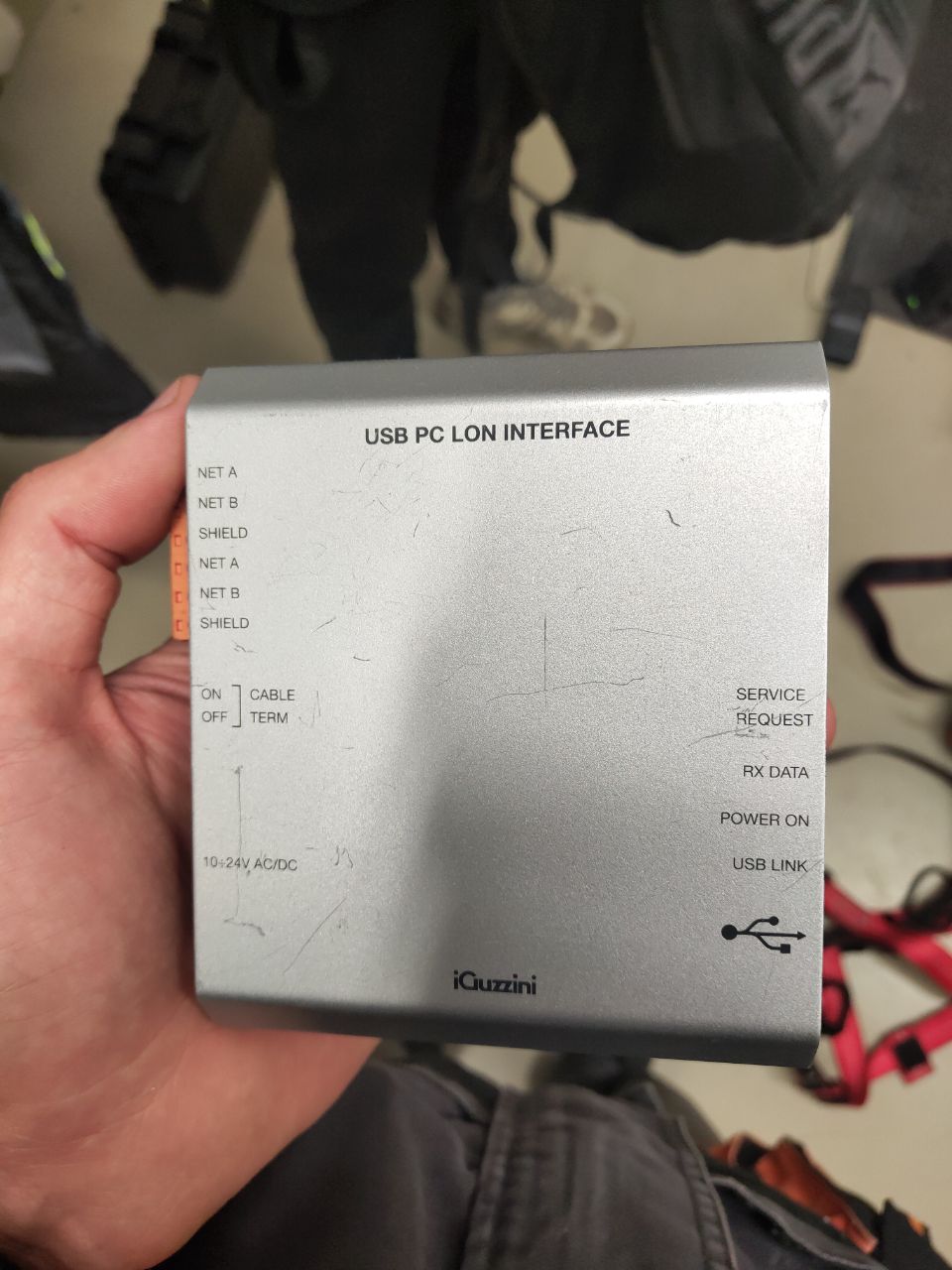

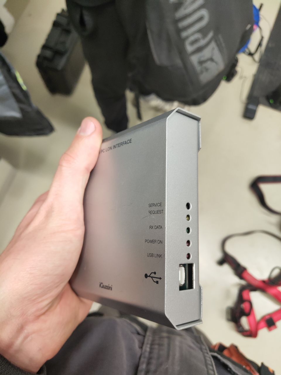

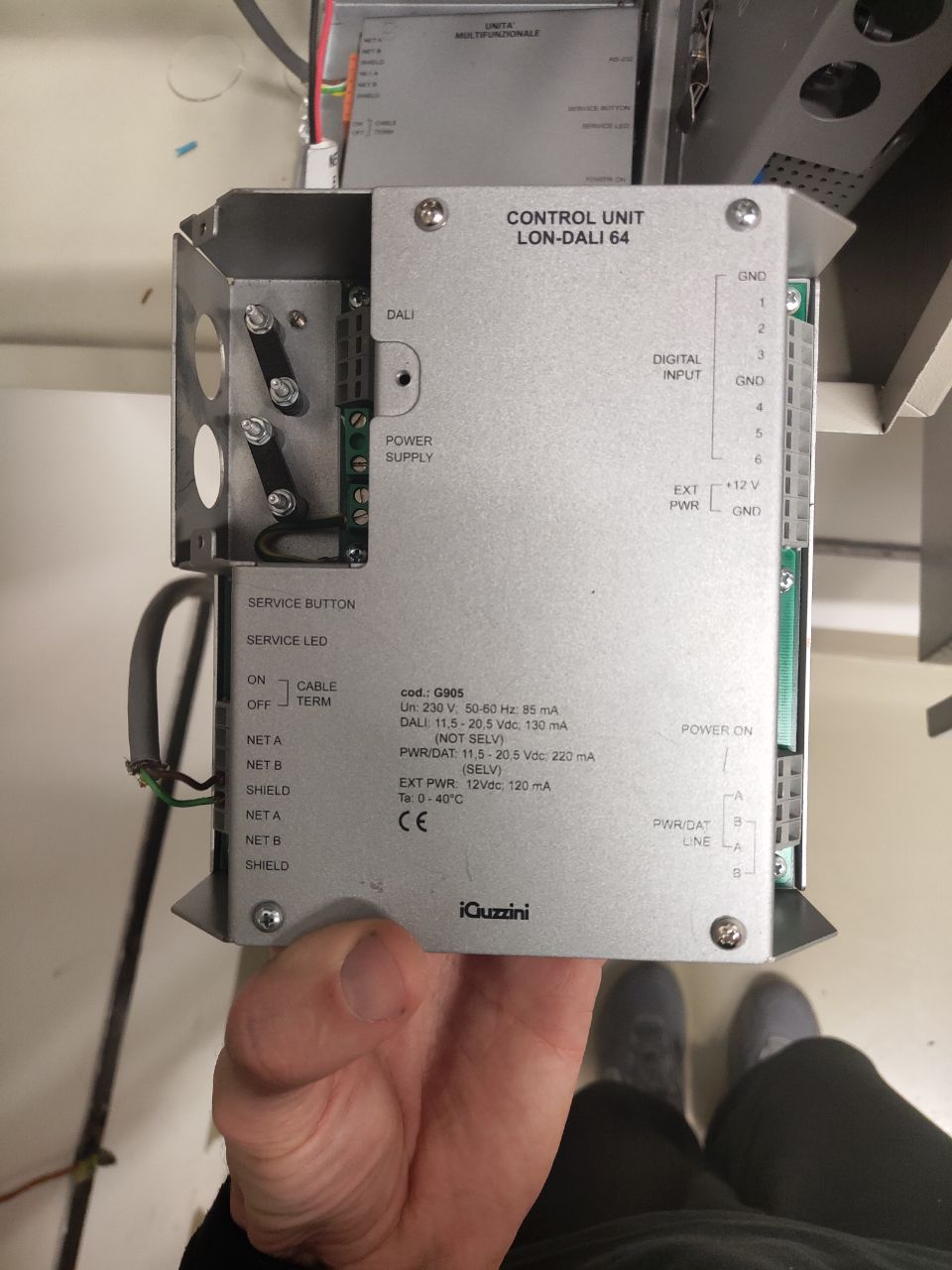

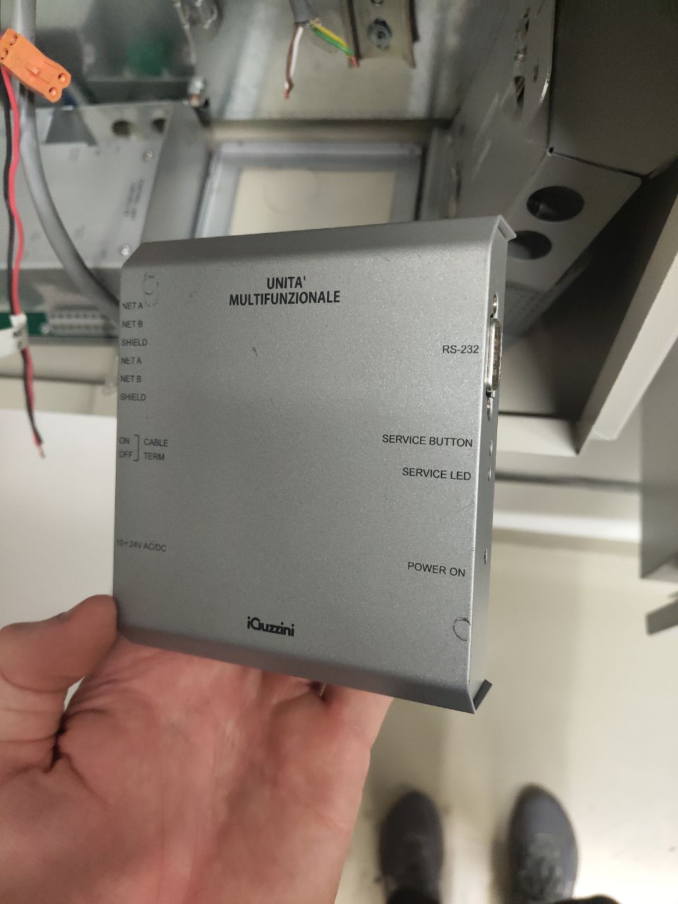

Описание системы: Система управления фасадным освещением на оборудовании фирмы IGuzzini. На объекте установлен шкаф управления, внутри которого расположена панель MasterPro G908, к ней по LON подключены: шлюз USB PC LON INTERFACE G962, мультифункциональный блок G907 (для чего он нужен, я не понял) и подключены 18(восемнадцать) шкафов с блоками управления LON DALI G905 (по два блока в каждом шкафу), к которым уже по DALI подключены светильники фасадного освещения (общее количество светильников 700 шт.) Почитав руководство по эксплуатации выяснил, что вместе с этой системой на диске должны были идти две программы:
1. SW PANEL HOST, с помощью которой в панели G908 можно включать-отключать группы или отдельные светильники, диммировать их, выбирать написанные сценарии.
2. SW Light Configurator с помощью которой можно настраивать сценарии.
С помощью шлюза USB PC LON INTERFACE G962, ПК и этих программ можно подключиться к этой системе и настроить ее.
Программы никто никогда в глаза не видел, в интернете их тоже нет. Архив с документацией тоже перерыли.
При подаче питания на систему, на панели G908, она не видит ни одного устройства в сети LON, кажется, что эту систему смонтировали в 13 году, так и никто к нему не прикасался. Абсолютно пустая панель управления.
Вопрос следующий-возможно найдется специалист, который без данных программ сможет по LON подключиться к этой системе и настроить ее. Хотя бы примитивно, чтобы светильники синхронно меняли цвет. Мы светильники запустили без блоков, синхронизировали их напряжением 48 вольт постоянки, но минуты через две они начинают понемногу рассинхронизироваться и через минут 10 уже это сильно становится заметно. Фото блоков и структурную схему нашей системы прилагаю.
