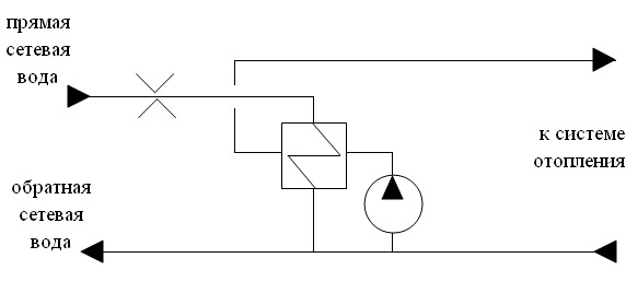

Если график теплоснабжения "95-70" или что-то около этого, и система отопления спроектирована с расчётом на температурный перепад "95-70", то, по-моему, существует два решения.
1 Либо сделать систему отопления однотрубной,
2 либо поставить теплообменник и циркуляционный насос (со стороны системы отопления), так как, для того, чтобы у отопительного прибора расчётный температурный перепад был "95-70" необходимо поставить перед ним дроссельную диафрагму с диаметром отверстия, грубо говоря, 0,5 мм, что нереально, или регулятор. Выход - увеличивать кратность циркуляции с уменьшением температурного перепада.
В то же время, расход сетевой воды зафиксирован дроссельной диафрагмой и, если он рассчитан на температурный перепад "95-70", то нужно обеспечить такой теплосъём, чтобы температура сетевой обратки при расчётной температуре наружного воздуха была не выше 70 градусов. Иначе будет недотоп...
А увеличение кратности циркуляции без развязки через теплообменник приведёт к повышению температуры обратной сетевой воды (читай - к недотопу).
Самое простое решение - поставить теплообменник и циркуляционный насос. Это - минимальный объём монтажных работ, минимальная последующая регулировка, реализация расчётного теплосъёма, корректное сопряжение теплосети и системы отопления.
Кстати, слово "повысительный" - не единственное, которое можно принять за плохой перевод. Как вам, например, "всас", "утонение", "разверка"...?
Сообщение отредактировал tiptop - 29.7.2005, 22:09

Товарищи, почитайте внимательно исходные данные.
3-х этажное здание, в обратке 3 бар - с этим все нормально.
Имеется вентиляция и 4 м перепад в тепловом пункте - и это ненормально.
2-х трубная система и 4 м перепад в тепловом пункте - и это ненормально.
Шайба 23 мм и требуется 13,2 т/ч - тут не знаю, но скорее всего тоже ненормально.
Какая регулировка, какая реконструкция?

Если не забыли, то как расценивать Ваш "абсолютно надежный вариант" ?
Почему же забыл про вентиляцию? 4 м и для калориферов хватит, наверняка здесь нет никаких регуляторов.
Суть-то в том, что со стороны поставщика перепад есть. Но его снижают шайбой, и правильно делают. Ведь 4 метра остается при фактическом завышенном расходе. И надо добиваться снижения этого расхода.
В двухтрубной системе это только жесткое регулирование (автоматическое или шайбовое).
Вредность совета по установке насоса заключается в том, что вместо устранения причины низкого перепада, предлагается с помощью насоса прокачать еще больше воды. При этом будут задавлены другие абоненты.
У нас в городе подобная практика привела к тяжелым последствиям. "Шибко умные" потребители, вместо наладки и прочего, стали ставить насосы. Потянулась цепочка ухудшений гидравлики и кончилось тем, что уже в середине города давление в обратке больше чем в подающей. Теперь уже все вынуждены на подкачку переходить.
И произошло это не из-за роста нагрузок - они как раз снизились из-за краха предприятий. А из-за того, что вместо грамотных энергетиков веде появились менеджеры по насосам.
ttt
сообщение 28.7.2005, 15:35
Сообщений: 637
Регистрация: 4.7.2005
Пользователь №: 945
"Абсолютно надежный вариант - переделка всей системы в единственную однотрубную ветку" и еще
"Почему же забыл про вентиляцию? 4 м и для калориферов хватит, наверняка здесь нет никаких регуляторов."
Без комментариев.
"Ведь 4 метра остается при фактическом завышенном расходе."
И кто об этом сказал кроме Вас?
"И надо добиваться снижения этого расхода"
Из чего это следует, не понял, извините.
"При этом будут задавлены другие абоненты."
Автор темы об этом мной предупрежден, посмотрите мое первое сообщение.
"Шибко умные" потребители, вместо наладки и прочего, стали ставить насосы. "
Нельзя раздать всем по куску хлеба, если кусков меньше чем людей, надо куски резать. "и прочего" - это по судам ходить?
"вместо грамотных энергетиков" - первопричина в монополии грамотных энергетиков и творимом ими беспределе, а потребителям просто деваться некуда. Я не видел ни одного предприятия, где бы выполнялись обязательства договора по отпуску тепла со стороны теплоснабжающей организации, одни наезды.
"везде появились менеджеры по насосам"
Надеюсь это не ко мне?
Ничего личного.
gregory
сообщение 28.7.2005, 16:24
Сообщений: 114
Регистрация: 5.6.2005
Из: Minsk
Пользователь №: 842
Начнем с того, что определим потери в шайбе dHш. Эта цифра у меня составила 6,5 м.
Значит давление в подаче перед шайбой - 3,4+0,65= 4,05 атм. Требуемый перепад 16 м (видимо из расчета системы теплоснабжения вентиляции). Т.е. если даже шайбу и снять, то перепад будет меньше 16 м. Возможно два выхода – усомниться в цифре 16 м и еще раз просчитать внутреннюю сеть, либо установить повысительный насос. Статика трехэтажного здания требует метров 10 напора, поэтому поставить насос на подаче или на обратке не является принципиальным.
А что касается терминологии, то я придерживаюсь следующей: циркуляционный насос – в котельной (ТЭЦ), после теплообменников независимой схемы в местной системе отопления, а любой другой последовательно установленный по трассе – повысительный (понизительный).
tiptop
сообщение 28.7.2005, 20:48
сам себе Sapiens
Сообщений: 11390
Регистрация: 21.5.2005
Из: г. Владимир
Пользователь №: 797
По моему расчёту, для того, чтобы "погасить" на шайбе 12 м вод.ст. (46-30-4) при расходе теплоносителя 13,4 т/ч нужно сделать отверстие диаметром около 20 мм. Так что, "23 мм" - это даже много...
Хотя, возможно, специалист, приглашённый заводом, принимал для расчёта температуру прямой сетевой воды в тепловом пункте не 95 градусов, а ниже...
ttt
сообщение 29.7.2005, 7:40
Сообщений: 637
Пользователь №: 945
Цитата(рем @ Jul 27 2005, 10:53 )
3)Нагрузки: Q от=188700ккал/ч; G от=7.6 т/ч ( регистры, радиаторы-левое , правое крыло).
4)Q вентиляции=146000ккал/ч; G вент=5.8т/ч ( 2 венсистемы КСК-4-11-1шт, КСК-3-6-1шт).
Уважаемый рэм
Внесите ясность. Это расчетные цифры или фактические?
Я чувствую, что некоторые товарищи принимают эти цифры за фактические, в отличии от меня.
Можем переругаться на пустом месте.
