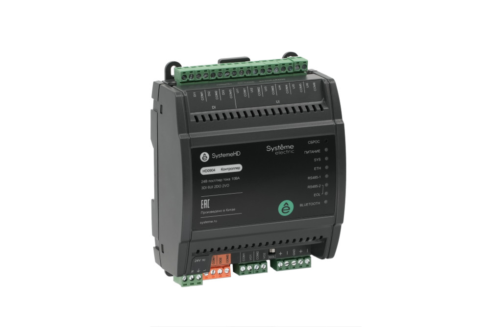

Цитата(starmos @ 12.3.2025, 11:51)  "Систэм Электрик — российская компания с мировой экспертизой. Мы разрабатываем, производим и поставляем оборудование для распределения электроэнергии и промышленной автоматизации". Китайщина поди? Копаясь в ПЛК HD1407 и их ПО SystemeHD, это среда программирования Систэм Электрик, обнаружил что за основу взяты ПЛК и сама среда от китайской конторы HAILIN CONTROLS. Перейдя на оф.сайт китайцев нашёл эти ПЛК: https://en.hailin.com/html/PC/proDetail.html?id=166. Корпус один в один. Модельный ряд совпадает. Само ПО тоже один в один, хотя скачать не удалось, нашёл мануал, там и сравнил. Китайский ИИ подсказал что модель HD1407 у них стоит 2900 юаней, в рублях 32000. Но сомнение гложет меня, мож ИИ ошибся, хотя... Стоимость ни у оффа, ни у дилеров не нашёл. По функциональности и скорости вполне себе для автоматизации зданий подходят, для работы в промышленности скорости мало. Заметил странность в ПО SystemeHD, ПЛК поддерживают три языка: LUA, FBD, Blockly. Странность в том, что все три среды совершенно разные по своему интерфейсу. Ладно LUA, это скриптовый язык и в общем то там интерфейс особо не нужен, но остальные два отличаются друг от друга и интерфейса SystemeHD. Blockly вообще не понятно для кого внедрялся в ПЛК, очень похож на язык Scrath для обучения программированию детей. Возвращаясь к разному интерфейсу, возникла мысль, что разрабы китайцы просто прикрутили совершенно разные среды к одному ПО для своих ПЛК. Т.Е. не стремились к разработке своего собственного ПО. Из этого следует, что времени скорее всего у них не было на это и в бюджетировании ограничены. Вообще, китайский ИИ, нашёл инфу что ПЛК они стали выпускать с 2022 г., а до этого занимались фанкойлами, термостатами и иже с ними. Это время примерно совпадает с моментом появления на рынке Systeme Electric. И тут меня азарт подхватил, начал рыть интернет по другим продуктам Систэма. Что по итогу: панели оператора SystemeHMI, это китайский производитель Flexem, ПО FlexemStudio. Скада SBO, это перелопаченная ГАУС скада из Татарстана, ну тут возможно разраб сам решил продать продукт свой или же он сейчас на Систэм работает. Скада SystemPlatform это Альфа платформа от АтомикСофт, кстати у тех же HAILIN CONTROLS их скада называется также SystemPlatform, возможно тут есть связь )))

Цитата(systemroot @ 20.11.2025, 9:56)  Копаясь в ПЛК HD1407 и их ПО SystemeHD, это среда программирования Систэм Электрик, обнаружил что за основу взяты ПЛК и сама среда от китайской конторы HAILIN CONTROLS. Перейдя на оф.сайт китайцев нашёл эти ПЛК: https://en.hailin.com/html/PC/proDetail.html?id=166. Корпус один в один. Модельный ряд совпадает. Само ПО тоже один в один, хотя скачать не удалось, нашёл мануал, там и сравнил. Китайский ИИ подсказал что модель HD1407 у них стоит 2900 юаней, в рублях 32000. Но сомнение гложет меня, мож ИИ ошибся, хотя... Стоимость ни у оффа, ни у дилеров не нашёл. По функциональности и скорости вполне себе для автоматизации зданий подходят, для работы в промышленности скорости мало. Заметил странность в ПО SystemeHD, ПЛК поддерживают три языка: LUA, FBD, Blockly. Странность в том, что все три среды совершенно разные по своему интерфейсу. Ладно LUA, это скриптовый язык и в общем то там интерфейс особо не нужен, но остальные два отличаются друг от друга и интерфейса SystemeHD. Blockly вообще не понятно для кого внедрялся в ПЛК, очень похож на язык Scrath для обучения программированию детей. Возвращаясь к разному интерфейсу, возникла мысль, что разрабы китайцы просто прикрутили совершенно разные среды к одному ПО для своих ПЛК. Т.Е. не стремились к разработке своего собственного ПО. Из этого следует, что времени скорее всего у них не было на это и в бюджетировании ограничены. Вообще, китайский ИИ, нашёл инфу что ПЛК они стали выпускать с 2022 г., а до этого занимались фанкойлами, термостатами и иже с ними. Это время примерно совпадает с моментом появления на рынке Systeme Electric. И тут меня азарт подхватил, начал рыть интернет по другим продуктам Систэма. Что по итогу: панели оператора SystemeHMI, это китайский производитель Flexem, ПО FlexemStudio. Скада SBO, это перелопаченная ГАУС скада из Татарстана, ну тут возможно разраб сам решил продать продукт свой или же он сейчас на Систэм работает. Скада SystemPlatform это Альфа платформа от АтомикСофт, кстати у тех же HAILIN CONTROLS их скада называется также SystemPlatform, возможно тут есть связь ))) К чему сей пост? Вы думали что только что появившаяся компания за пару лет построила заводы и освоила производства сложных электронных устройств, создала для них ПО, написала документацию, протестировала? При том что Систем Электрик охватывает все подотрасли промышленной автоматизации + силовую часть. К слову к качеству продукции вопросов нет. Пока. Всё таки срок небольшой прошёл. Вопросы к качеству документации есть, но эта история ещё со времён Шнайдера тянется.

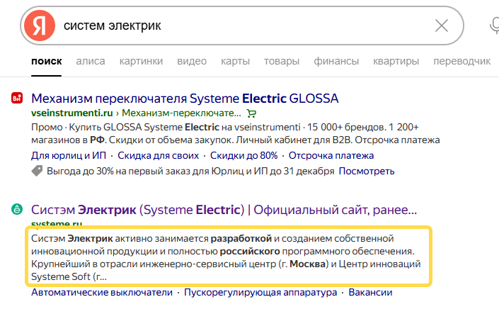

Цитата(Barash @ 24.11.2025, 4:37)  К чему сей пост? Вы думали что только что появившаяся компания за пару лет построила заводы и освоила производства сложных электронных устройств, создала для них ПО, написала документацию, протестировала? При том что Систем Электрик охватывает все подотрасли промышленной автоматизации + силовую часть.
К слову к качеству продукции вопросов нет. Пока. Всё таки срок небольшой прошёл. Вопросы к качеству документации есть, но эта история ещё со времён Шнайдера тянется. Сей пост для ЛЛ и тех кому придётся/пришлось столкнуться с менеджерами от Систэм Электрик, которые усиленно вешают лапшу о том, что их продукты это российская разработка.

Систэм вроде никого не обманывает, контроллеры в Китае, так на них прямо сверху написано это, SCADA российские, но других вендоров (Атомик Софт - SEP и ГАУС- SBO) под своим брендом выпускают. Точно известно что разрабатывают полностью свои контроллеры, но пока идет разработка.
