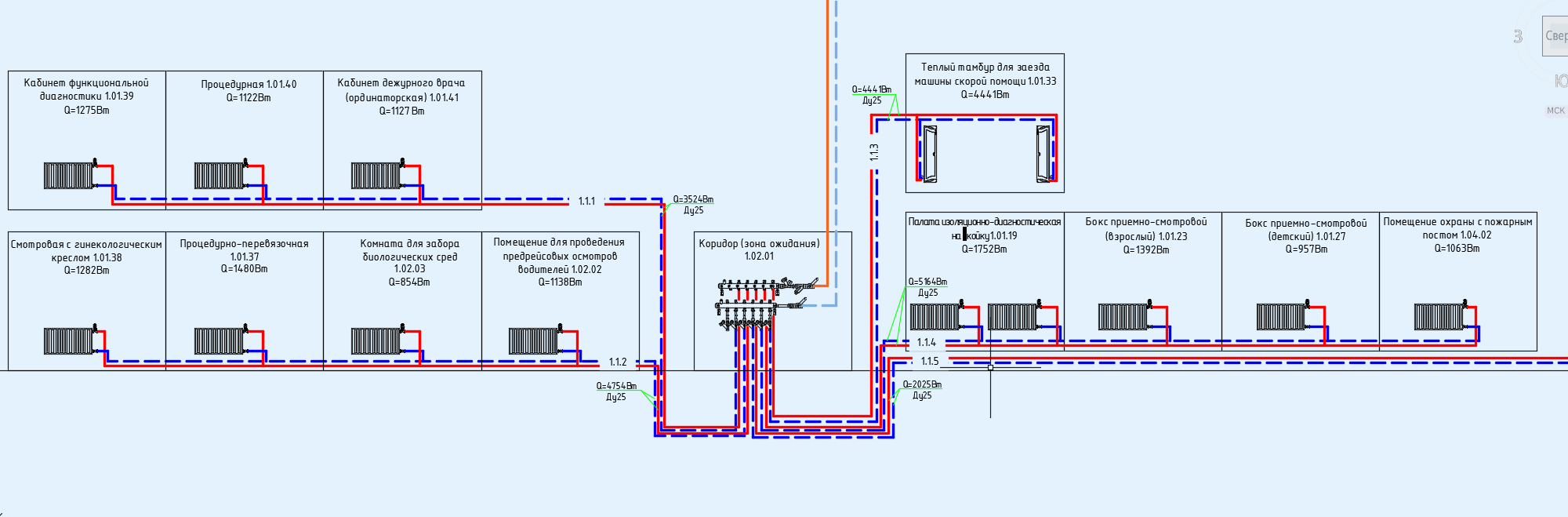

Добрый день.
Есть проект отопления крупного здания (3 этажа).
Отопление идет от ИТП внутри здания , где будет стоять цирк. насосы.
Подрядчиком была применена схема коллекторов, на каждой ветке запитано по несколько радиаторов.
Вопрос - будет ли такое вообще работать? Везде пишут, что на 1 луч по 1 радиатору.
Или тут вообще нужно применять систему с вертикальным стояком и далее разводкой по помещениям с параллельным подключением радиаторов?

Работать будет. Придется повозиться с настройкой клапанов радиаторов, которые ближе к коллектору (поджать гидравлику), но их вроде немного. Пока на ветке до 5 штук - еще более-менее нормально настроить можно...

Спасибо за ответ. Меня смущает то, что таких коллекторов несколько на каждом этаже. (по 4 шт.) на три этажа = итого 12 коллекторов.
Тут еще вопрос возникает - нужны ли доп насосы на каждом коллекторе или циркуляционный в ИТП все будет прокачивать?

А есть ли коллекторы с подключением колец DN25?
Это Скорая помощь? Тогда тамбур лучше отапливать вентиляторными калориферами.

У валтека подключение 1"
Это вход/выход коллектора. Отводы, как правило, на типоразмер меньше...

Если не вручную пытаться настроить расходы, то хоть 100 ОП на ветке может быть. Рассчитал преднастройки Аудитором и все в порядке. И авторитеты подогнал.
У нас тоже монтажники сделали на ветку больше 100 ОП. Работает все от одного источника питания с одного насоса.
Картинка в архиве.
На а зачем там коллектор применили, так думаю дань моде это. Там он и не нужен совсем.

Отреконструировали 6-ти этажное здание 3 000 квадратов. система лучевая на луче по 4 радиатора, коллектор один на этаж. три зимы проблем не было rolleyes.gif))))
Если уж сделали по сути тройниковую схему, то зачем там коллекторы вообще? И коллекторно-лучевой эта схема не будет. Так зачем эта мимикрия?
