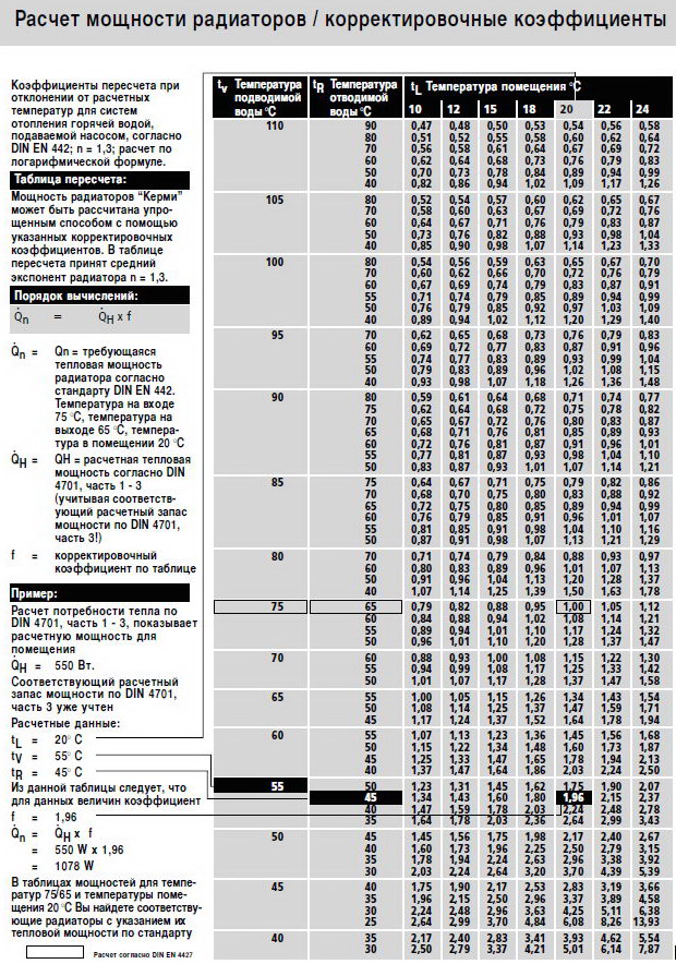

В здании имеются существующие чугунные радиаторы. Здание решили утеплить и радиаторы оставить. Как теперь правильнее рассчитать отопительную мощность радиаторов: оставлять по паспортной мощности или же по теплопотерям? К примеру, паспортная мощность радиатора 1500 Вт, а теплопотери после утепления всего 800 Вт. Требуемый отопительный график 80-60. Если посчитать по паспортной мощности, то будет слишком большой запас и термоголовы будут постоянно отключать радиаторы, также моментальная мощность будет слишком большой. А если подстраиваться под теплопотери, то тогда меняется температурный график и он будет не 80-60, а 80-33 из-за большой поверхности радиатора.

Мощность радиатора считают по трем величинам температуры теплоносителя. На входе, выходе и окружающей температуры.
Есть и таблицы для подсчета мощности и калькуляторы (в том же Аудиторе).
