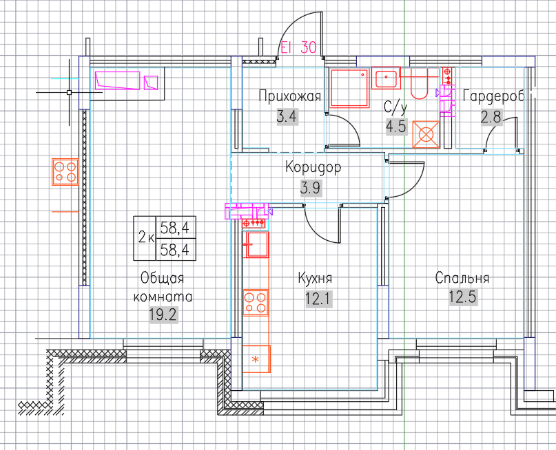

Добрый день, коллеги.
Товарищ стал счастливым обладателем квартиры в новостройке. Планировку прикладываю
В чем вопрос - в объеме жилой комнаты, если можно так сказать, идет транзит приточной противодымной вентиляции лифтового холла. Является ли это транзитом? Или то что оно выгорожено ограждающими конструкциями и не идет в площадь квартиры - значит это не транзит? Можно ли в таком случае считать, что на самом деле воздуховоды идут в объеме коридора, а не квартиры и нарушения нет и никакого транзита нет?

Шахты с общедомовыми коммуникациями и вент шахты в площадь квартир и объем квартир не входят . Отделяются от квартир стенками с нормируемой пожбезопасностью.
