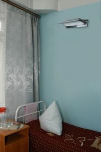

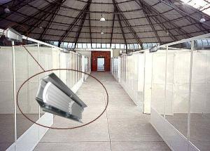

А по поводу литературы... на мой взгляд - сначала общие понятия из физики /тут зависит от базы/, но надо подвести себя к пониманию современного потхода к теплообмену. Это и матиматический аппарат. Математика там арифметикой не пахнет. Ну а потом классическая строительная теплофизика. Вот затем мануалы фирм, дабы можно было критически оценивать...
А вот вопрос к проектировщикам.
Помогите! Перечислите действующую в РФ нормативную базу по ИК отоплению. А как в ЕС?
Вот например, так можно..?
Больница
А так... в торговом центре на уровне глаз вогнутые /фокусирующие ИК "прожектора"/
А галлогеновую лампу в офисе повесить можно?

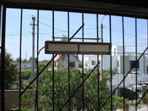

Вчера не нашел...
А вот так /в окнах/ ИК прожектора можно размещать?
Думаю, что не все...
но думаю что все же вполне возможно........ но прикольно rolleyes.gif rolleyes.gif
