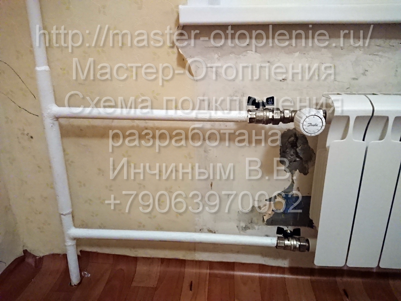

Цитата(Машинист @ 11.3.2026, 2:11) *
Тогда действительно странно, при такой схеме всегда подача должна свистеть наверх по прямой трубе и потом опускаться через приборы.
Хотя... институт экспериментального проектирования наверное не без причины так запроектировал. может чего-то в количестве секций правда выиграть хотели. Зато сейчас повесь на такой стояк, в котором теплоноситель снизу вверх идет, современный радиатор - и жопа. Потом искать кудесников, вставлять дудки-распределители потока.
Есть схема подключения, которая хорошо работает с любым направлением подачи и с любыми типами ОП.
А по стандартном схеме с нижней подачей удовлетворительно работают только МС140 и то с добавлением двух секций.
