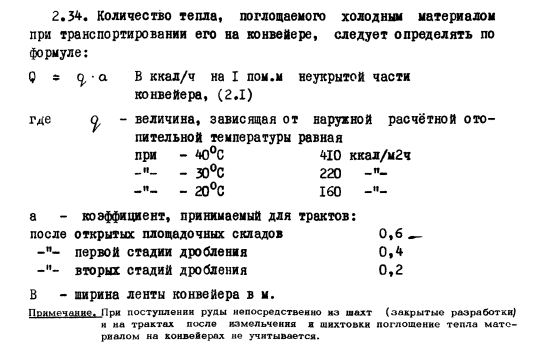

Приветствую. требуется отопить 2 галереи с конвейерной лентой - подача угля в дробилку, затем в котельную. Производительность линии 150 тонн/час, внутренняя температура +10 град, наружная -31,2. не могу сообразить дополнительную нагрузку на систему отопления галерей и дробилки на нагрев угля при прохождении линии. Кто-нибудь сталкивался с подобной задачей? Спасибо

Отсюда
https://files.stroyinf.ru/Data2/1/4293728/4293728515.pdf

Спасибо! Очень помогли
