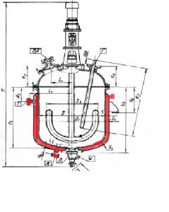

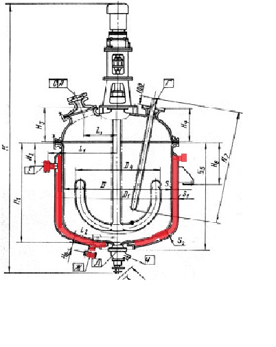

Aleksandr17
сообщение 4.12.2013, 1:43
Сообщений: 110
Регистрация: 6.5.2010
Из: Украина, Винница
Пользователь №: 55694
Добрый день!
Нужно рассчитать мощность обогрева (рубашки)для (реактора) аппарата по перемешивания микро и макро удобрений.
Объем реактора 4м3. Площа теплообмена =8,67м2.
Теплоноситель будет горячая вода от твердотопливного котла с параметрами 90/70(наверное).
Температура среда прибл.30-40град.С
Как правильно рассчитать?
Понимаю, что есть формула F=Q/(k*дельтаT),но это же для плоской стенки, а как со сферической не могу найти.
