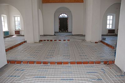

Я бы сделал все-таки для начала расчет с учетом теплопотерь.
Комфортнее было бы использовать теплые полы, а нехватку теплоотдачи по кубатуре (судя по кубатуре одними полами не отделаешься) возместил бы радиаторами.

По кубатуре судить не надо. Какой смысл прогревать все подкупольное пространство до температуры 18°С? Там достаточно температуры, чтобы роса не выпадала. Я правда расчеты не делал, но мне кажется, что будет достаточно теплых полов при условии тепловых завес на входе и подогрева приточного воздуха для вентиляции.
Кстати во время службы нехилое тепловыделение идет от людей и от свечей.

СП 31-103-99:
Обогреваемые полы могут быть предусмотрены в средней части храмов и в крещальнях со средней температурой на поверхности пола не выше 23 °С.

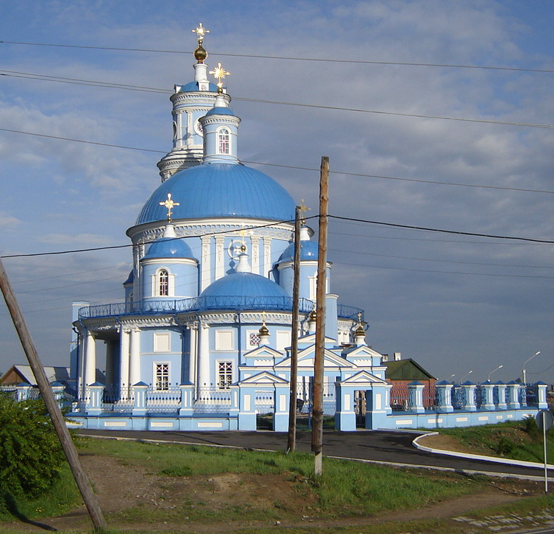

ВОзникли трудности в решении вопроса обогрева церкви.
Итак-церьковь на 250 прихожан, деревянная, местопложения-г. Норильск (максимальная пятидневка -47). Возникает делемма какое отопление предпочесть: электрическое или водяное. Если водяное то опять таки от электробойлера или от центрального теплоисточника. Сам склоняюсь к системе отопления с независимым присоединением к тепловым сетям через блочный тепловой пункт Данфосовский. Во внутреннем контуре гликоль.
Если у кого есть опыт проектирования, монтажа и эксплуатации систем отопления в подобных объектах поделитесь плиз :-)

Если хватает эл. мощности, то электричество в таких случаях надёжнее.
А почему бойлер? Лучше кабельное отопление пола (или лучистыми панелями сверху), а в других помещениях электроконвекторами с тиристорными регуляторами (бесконтактными), лучше импортными - надёжнее.

В общем после проведения экономических расчетов (правда крайне грубых) победило электричество, хотя водяное отопление обходилось бы на 50 т. руб. в год дешевле (с учетом платежей за потребление и обслуживание).
Теплые полы не вариант по причине того что церьковь 1-уже построена (100% строительная готовность), 2 - стоит на ленточном фундаменте - риск растепления грунта под ней.

Упоминавшийся мной храм (православный) имел теплые полы(только там ,где батюшка служит и не более) воздушные от печи стоящей в подвале и еще быливоздушные каналы для воздуха проходящего возле топки печи и оканчивающиеся на метрах 3 по высоте,уже в помещении где прихожане.
При Советах в храме был архив и с 70 годов с отгнившим вводом тепла.Но я там осенью поздней был-отопление им делали и проект и СМР.

имхо теплый пол самое лучшее здесь.
