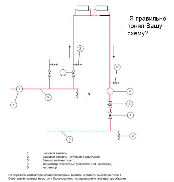

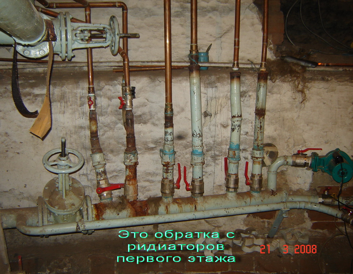

Посоветуйте, пожалуйста, какую схему отопления выбрать для установки дополнительных радиаторов (10шт) на втором этаже Храма Н=9м от электрокотла. Существующая я считаю, неудачна. Но она остаётся.
Не показывайте больше таких фотографий, а то кошмары неделю снятся от токого. rolleyes.gif
сколько места есть?
Гость_Vladius_*
сообщение 23.8.2008, 9:34
Сообщение #72

Подключайте так же. На обратках желательно заменить шаровые вентили (или допонительно врезать) балансовые вентили и установить стрелочные термометры (можно контактные) и изолировать теплоизоляцией
сколько места есть?
Вот-вот, а мне из этого предстоит сделать конфетку...

Заменить на что? и куда поставить дополнительно?

Врезаете доп. линию в существующие коллекторы в любом свободном месте, можно сбоку. Даю рисунок правильной конфигурации коллекторов. Балансовые вентили балансируют дебет веток между собой на одинаковый прогрев.
Гость_lsn__*
сообщение 24.8.2008, 11:33
Сообщение #77
1. Я правильно понял Вашу схему?
2. Вы чем рисовали схему?
сообщение 24.8.2008, 11:52
Сообщение #78
Сообщений: 20953
Регистрация: 8.8.2007
Из: Vilnius
Пользователь №: 10542
1. А что её понимать?
2. Visio

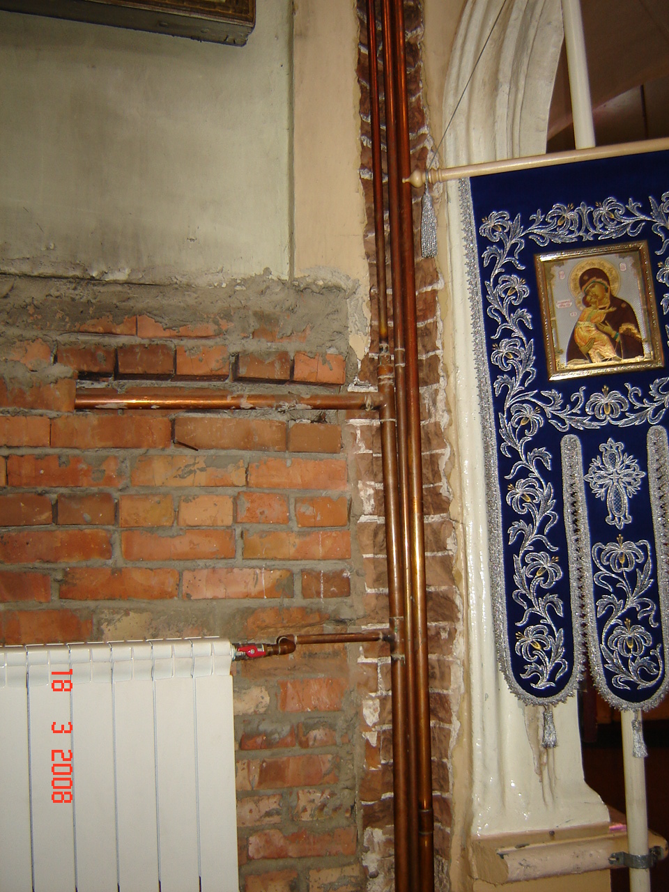

Подскажите, пожалуйста, можно ли изолировать медные трубы отопления монтажной пеной перед замуровкой в стены?
Раз двадцать получится, но в один из дней Вы получите скрип и раз двадцать не обратите на него внимания. Пока Ваше внимание на этот скрип не обратит заказчик. После чего от этой "технологии" откажетесь. Если очень надо применить пену, хорошо было-бы обмотать трубы полиэтиленом.
Трубы (из любых материалов) изолируются пеной только в наружных сетях.
Один итальянский производитель, выпускает трёхслойную систему внутренней канализации где в качестве звукоизоляции применён
пенополиуретан. Но к Вашему случаю этот пример не имеет отношения.
С Уважением, Евгений.

Спасибо! Скрип это серьёзно особенно в Храме. Пеной хотели из-за узких каналов в стенах.

lsn_! По Вашей фотографии видно, что флюс после пайки не смывали. При замоноличивании в пену, Вы лишите участки системы возможности самокомпенсации. Появятся напряжения на паечных соединениях. В последствии (когда всё будет сделано), возможно появление течи. Спокойствие. Попробуйте отыскать инструкцию по проектированию и монтажу медных тубопроводов от финских или польских поставщиков (например "Outokumpu - Oy"). "Покопайтесь" в библиотеке АВОК. Разделы: крепление; приёмы естесственной тепловой компенсации; изоляция; водоподготовка.
При работе в храмах и без меди (по Советски) скорбей хватает. Зачем перегружаться.
Помогай Бог!
