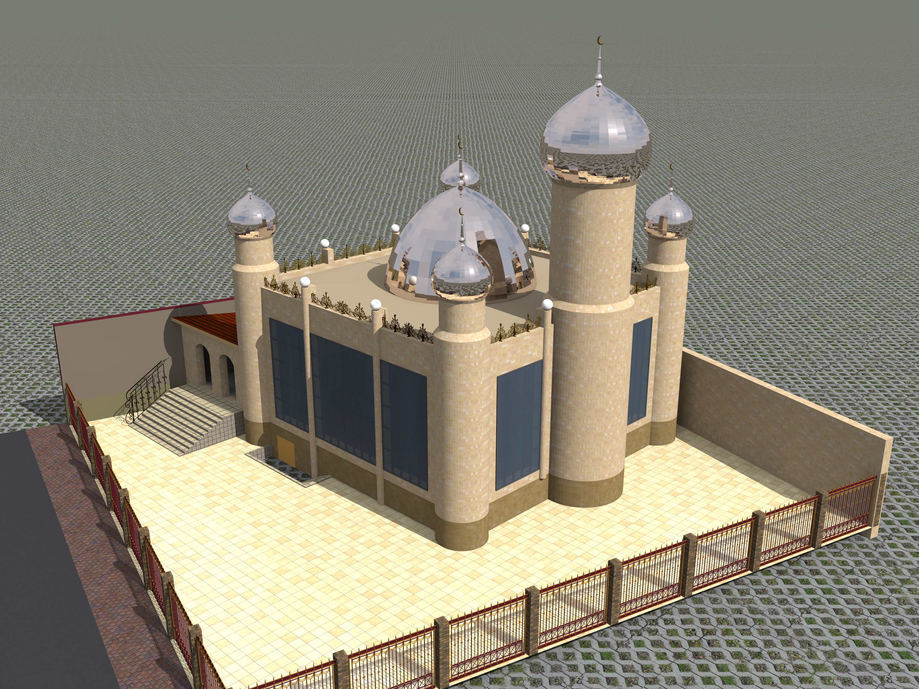

Зависит, возможно, от зимней расчётной температуры - на "югах" страны может и нет резона в Греющем полу для мечети.
Ну возможно не ковры там лежат, а у каждого молитвенный коврик, саджада. Тогда не сплошное покрытие. Но и его можно учеть как допполнительный "слой" в при расчёте теплопередачи и температуры на поверхности пола.
baga
сообщение 4.12.2012, 10:39
Сообщение #92
Сообщений: 193
Регистрация: 30.9.2006
Из: Россия
Пользователь №: 4203
Дело в том что места для устанонам радиаторов нет, сплошное остекление по стенам. Сама мечеть не большая 16х16 м. Не хочется делать что то сложное и дорогое.
Kult_Ra
сообщение 4.12.2012, 13:11
Сообщение #93
Сообщений: 10258
Регистрация: 8.3.2007
Пользователь №: 6446
Нарын или Талас? Или Север или Юг?
Ну пусть пол будет теплый - греющий, джаман эмес. А на остальные потери тепла - воздушное отопление. Коркпо.
baga
сообщение 4.12.2012, 17:53
Сообщение #94
Сообщений: 193
Из: Россия
Чон рахмат Kult Ra)))))). Нет это не Киргизия это город Назрань.
