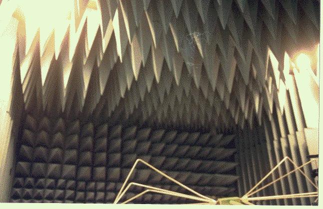

Неее... эт я когда на Ростестовскую сертификацию шкапчик отдавал, меня спросили: "На ЭМС сертифицироваться будем? А то ща это актуально... Я говорю - будем... Ну, вот так я и пришел к корпусам SAREL...
В случае с корпусом - заземление пофиг, они не это проверяют... при проверке шкаф заземлен... весь вопрос в его излучении при открытой дверце... там у ящика дырка должна иметь края, выгнутые под определенным углом - это каким-то образом мешает эм.излучению фигачить в разные стороны, эти гнутые бортики как-бы заворачивают его внутрь... Короче - я полный профан в этом вопросе, но разницу в показаниях приборов при использовании разных ящиков видел своими глазами...
ЗЫ. Эта испытательная комната такая прикольная... как элемент Звездных Войн... По центру комнаты (а она совсем не маленькая) сиротливо размещают твой шкафчик, подключают к нему сеть и нагрузку экранированными кабелями, а с разных углов на него направленны какие-то датчики, как космические пушечки.... мы там между собой прикалывались: "Ща, типа, вспышка... и от шкафчика останется лужица металла..." biggrin.gif

Экранироваться могут не только отдельные блоки (узлы) аппаратуры и их соединительные линии, но и помещения в целом.
В обычных (неэкранированных) помещениях основной экранирующий эффект обеспечивают железобетонные стены домов. Экранирующие свойства дверей и окон хуже. Для повышения экранирующих свойств стен применяются дополнительные средства, в том числе:
·                        токопроводящие лакокрасочные покрытия или токопроводящие обои;
·                        шторы из металлизированной ткани;
·                        металлизированные стекла (например, из двуокиси олова), устанавливаемые в металлические или металлизированные рамы.
В помещении экранируются стены, двери и окна.
При закрытии двери должен обеспечиваться надежный электрический контакт со стенками помещения (с дверной рамой) по всему периметру не реже чем через 10 ... 15 мм. Для этого может быть применена пружинная гребенка из фосфористой бронзы, которую укрепляют по всему внутреннему периметру дверной рамы.
Окна должны быть затянуты одним или двумя слоями медной сетки с ячейкой не более 2*2 мм, причем расстояние между слоями сетки должно быть не менее 50 мм. Оба слоя сетки должны иметь хороший электрический контакт со стенками помещения (с рамой) по всему периметру. Сетки удобнее делать съемными и металлическое обрамление съемной части также должно иметь пружинящие контакты в виде гребенки из фосфористой бронзы.
При проведении работ по тщательному экранированию подобных помещений необходимо одновременно обеспечить нормальные условия для работающего в нем человека, прежде всего вентиляцию воздуха и освещение.
Конструкция экрана для вентиляционных отверстий зависит от диапазона частот. Для частот менее 1000 МГц применяются сотовые конструкции, закрывающие вентиляционное отверстие, с прямоугольными, круглыми, шестигранными ячейками. Для достижения эффективного экранирования размеры ячеек должны быть менее одной десятой от длины волны. При повышении частоты необходимые размеры ячеек могут быть столь малыми, что ухудшается вентиляция.
Экранировку электромагнитных волн более 100 дБ можно обеспечить только в специальных экранированных камерах, в которых электромагнитный экран выполнен в виде электрогерметичного стального корпуса, а для ввода электрических коммуникаций используются специальные фильтры.
Размеры экранированного помещения выбирают исходя из его назначения и стоимости. Обычно экранированные помещения строят площадью 6...8 м2 при высоте 2,5...3 м.
