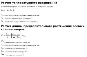

Гость_Medmius_*
сообщение 13.10.2007, 21:27
Не помню из какого учебника взял, но вот это основна формула, если ошибаюсь пусть меня поправят.
А вообще на 10-этажку нужно врезать сильфонный компенсатор

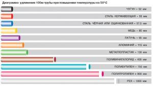

Переделываю проект отопления на полипропилен. Вопрос один - по компенсаторам. Через сколько ставить? Пошел от стали - там компенсаторы расставляем по прочностным данным труб - была хорошая табличка с расчетами компенсаторов на прочность. По этим расчетам плечо д.б. в зависимости от температуры конечно не больше 50 м. Обычно 35-40. Посчитал от этого удлинение участка и принял такие же для пластика. Какие ляпы в таком подходе? Кто что посоветует?

Посмотрите вот этот файлик. Может, он поможет. Температурные расширения у полипропиленовых труб значительно превышают расширения металлических.
