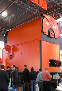

угу, Виссманн тоже потянулся к природе.. пелеты и прочие опилки сжигают (да ещё как-то автоматизируют это дело). Наверняка дрейфуем к каменному веку... газа поди скоро не останется совсем.
На последней выставке в Германии (см. фото) .
Это тенденция.
Тема интересная, но в России пока наверно не актуальная (для европейских технологий)
При наших ценах на газ срок окупаемости оборудования великоват.
да ещё как-то автоматизируют это дело.
Автомазируют да еще как. Все давно изобретено.
Тем не менее ... уже готовлюсь , когда газпром сравняет цены с мировыми. Есть что предложить но только не Виссманн thumbdown.gif
