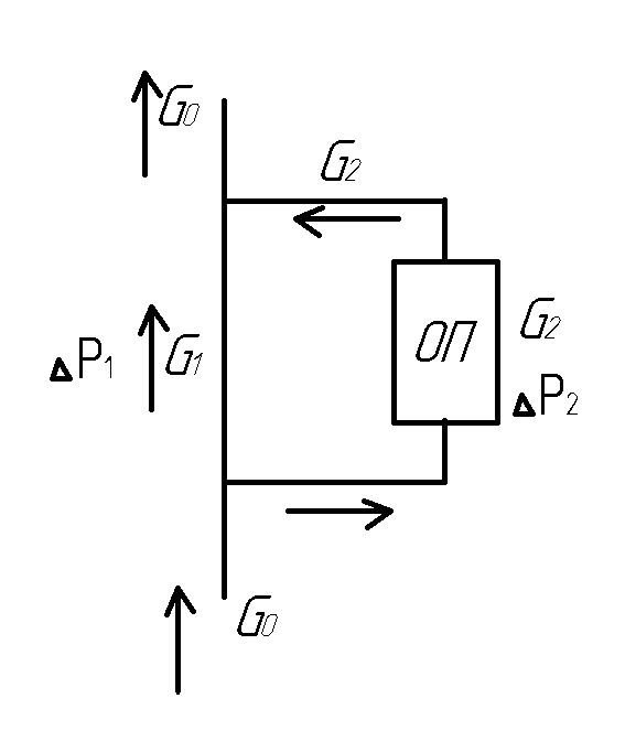

Вопрос специалистам по теплотехникам.
Каким образом будет распределяться расход на байпас отопительного прибора и на сам прибор, если сумма коэффициентов местных сопротивлений на участке 1 байпас будет 34, а на радиаторе 17?
По логике при установившемся режиме должно установиться равенство потерь давления на участках байпас и ОП, следовательно расход будет больше через отопительный прибор, чем через байпас, если сопротивление байпаса в два раза больше, чем сопротивление радиаторного участка.

А из-за чего "сумма коэффициентов местных сопротивлений на участке 1 байпас будет 34, а на радиаторе 17" ? Ведь у байпаса всего лишь два несущественных местных сопротивления - тройники на проход.

кроме местных сопротивлений нужно учитывать еще потери по длине

Даже, если допустить, что кмс такие, как Вы назвали, то необходимо учесть естественный напор в отопительном приборе, при нижней разводке он будет действовать в сторону противоположную движению воды. Этот напор может даже перевернуть циркуляцию в приборе отопления, особенно при маленьких расходах через стояк (нормируется даже минимальный расход через стояк однотрубной системы с нижней подачей). Все это считается.

Все таки я до конца не понял при установшимся режиме в системе отопления как распределяются расходы в замкнутом контуре.
Допустим до радиатора расход G0, а после через прибор G1, а через байпас G2.
Как посчитать G1?
Если грубо прикидывать только по указанным Вами величинам кмс (отмахнуться от потерь по длине и от чисел Рейнольдса), то расход через отопительный прибор будет в корень из двух больше, чем через байпас - см. присоединённое изображение.
