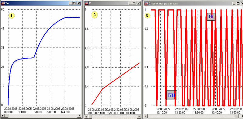

Доброго времени суток, уважаемые специалисты!
У меня огромная просьба помочь мне разобраться в одном профессиональном вопросе.
Задача такая.
Есть 2 накопительных бака (3м3 и 2м3) ситемы водоподготовки, автоматически заполняемые водой (Q=380л/ч, t=40 С). Время заполения примерно 12-13 часов.
Вместе с тем на третьем часе заполнения баков цирк насос (Q=3.2 м3/ч) гоняет воду из баков через электроводонагреватель (24 кВт) до тех пор, пока температура воды в баках не достигнет 55 С. Затем происходит водоразбор (800 л каждые 15 минут часа) в течение 6 часов. Насос продолжает работать поддерживая 55 градусов на водоразборе.
По мере водоразбора, продолжается подпитка баков (Q=380л/ч, t=40 С). Соответственно вода охлаждается подпиткой и нагревается посредством циркуляции через нагреватель.
Необходимо заизолировать баки так, чтоб температура в них не опускалась ниже 30 С. Изоляция типа Rockwool, Isover...
Как смогла так объяснила.
Может быть есть литература, пособия, кроме СНиП и ГОСТ, там я уже была))
Я уже голову сломала кучей уравнений. Народ, помогите!
Заранее спасибо!

Все конечно интересно!! Что куда заливается и откуда наливается.
Но задачка в данном случае проста и сводится к подбору эфективной изоляции для емкости с температурой 50 0С. Если Вас интересует остывание именно до 30 0С, то для расчета кол-ва теряемого тепла нужно просчитайте площадь поверхности и возмите разницу температур ну и дальше по формуле...... Не в даваясь в сложности конструкции (горизонтальные-вертикальные поверхности) расчет будет похож нарасчте потерь тепла с труб.
Для халявного расчтета теплоизоляции с любых поверхностей у термофлекса есть программа. :wacko: :wacko:

Площадь поверхности одного резрвуара 12,39 м2 (цилиндр), второго 11,76 м2(прямоугольник в основании)
Температура окр. среды +16 С, В баках 55 С, миним t=30 С.
и в формулах я запуталась.
разбираюсь в СП 41-103-2000 :wacko:

Уважаемая Олеко! Смоделировал эту задачу в своей программе МОДЭН. Посылаю два скрин-шота результатов расчета. Теплопотери неизолированных баков составляют 12,1 кВт. Даже с такими неизолированными баками можно поддерживать воду с температурой 55 градусов. На верхнем Вы можете посмотреть, как протекает наполнение баков водой.
На рис. 1 - температура воды в баке.
На рис. 2 Вы можете посмотреть, как протекает наполнение баков водой. Разбор у меня в программе равномерен в течение каждого часа после 3 часов наполнения.
На рис. 3 - влияние теплоизоляции (R=0,5) на частоту включения нагревателя. Обласьть БИ - без изоляции, область И - изоляция имеется. Теплоизоляция бака позволит снизить частоту включения электронагревателя.
