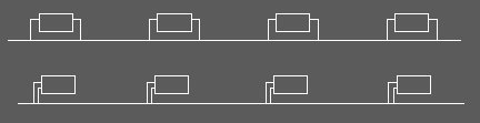

Был такой случай:
Производилась реконструкция помещения для отдела САПР на втором этаже двухэтажной пристройки к зданию института.
Директор принял решение - собственными силами провести отопление. Поручил сделать работу отделу ОВТ (схему), институтскому слесарю-сантехнику за неделю сварить регистры по 2м из труб 57х3.5, выполнить монтаж, пуск за субботу и воскресение. За неделю сантехник действительно всё подготовил. Директор обязал меня выполнять "авторский надзор".
В субботу "дядя Саша" посоветовал мне пойти попить пиво и появиться в воскресенье после обеда. Схема простенькая ( однотрубная,32х3, два полукольца), регистры подключить "диагонально", как тогда говорили "ленинградская система".
Пришёл в назначенное время, протянул руку - очень горячо. "Дядя Саша" улыбается хитро. Прощупал все приборы - он всё хитровато себя ведёт. И тут обратил внимание - подключено с одной стороны - сначала подающая вверх регистра, черес пару см. обратная от нижней части регистра!
Как же «альфа затекания»?
Почему все регистры горячие?
Как ты, "дядя Саша" врезку сделал?
Обратную просто приварил, подающую срезал на "клин" и просунул "до дна"?
- Нет, нет и нет!
Так почему же она работает? Говорит, вы, теоретики, вот и объясняйте почему. Так и не сказал. Система исправно работала.
Неделю ходил "щупать", размышлял (уже считался "опытным" специалистом, имел кучу смонтированных, работающих систем), шарил по справочникам.
И сообразил, что "дядя Саша" действительно всё сделал вопреки норм и правил проектирования - ...., но ни директору, ни кому другому (кроме "дяди Саши") не сказал. Всё прекрасно греет, на подводку ни кто внимание не обратил.
Урок "дяди Саши" мне помог стать специалистом на порядок выше – сделать для себя важные выводы!
Верхняя схема (по "проекту").
Двухметровые регистры из четырёх труб.
Нижняя схема - какой проектная схема стала после монтажа и запуска.

На подающей к прибору врезка отводов(он внутри)навстречу потоку, а обратка отводом "вослед"потоку?Как вариант по соотношению сопротивления прибора и участка между врезками.Либо часть сечения заужена в районе врезок(понятно-между).Оба случая работающие, но ваш "Дядя Саша" сделал их визуально неконтролируемыми и получает заслуженное удовольствие.В чем же нарушение СНиПа?

Цитата(инж323 @ Apr 8 2007, 00:12 )
На подающей к прибору врезка отводов(он внутри)навстречу потоку, а обратка отводом "вослед"потоку?Как вариант по соотношению сопротивления прибора и участка между врезками. Либо часть сечения заужена в районе врезок(понятно-между).
Вам приходилось вручную делать "расчёт малого циркуляционного кольца" с учётом Не?
Даже диагональное подключение требует сделать замыкающий, иногда, на сортамент меньше.
Здесь длина позволяла, и "альфа" для первого прибора было просчитано "вручную".
Было время (Союзсантехпроект методику издавал) - на замыкающиё расчётом подбирапась дроссель-шайба.
сделал их визуально неконтролируемыми - это первое, что мне пришло в голову, но не стал даже озвучивать. Он всё нарушил - мне стало понятно, что иногда это нужно делать!
Предлагал ему - давай разрежем! Тяжёлые условия выставил. Позднее сказал себе "хорошо, что не поспорил!"

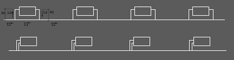

Все банально просто!
Существует основная магистраль, по которой движется теплоноситель.
Данную магистраль можно рассматривать как теплогенератор, в котором происходит "расслоение" потоков теплоносителя (сверху - горячий, снизу - холодный, на самом деле температурная разница не большая). Обратите внимание на подключение радиатора по ходу теплоносителя.
H1 больше H2. Из отопительного прибора "холодный" теплоноситель "стекает" в магистраль, создавая циркуляцию теплоносителя в приборе. L1 и L2 вполне поддаются расчету! Можно дополнительно вставить множество "примочек", которые способствуют циркуляции, но это делать не обязательно.
Прикрепленные изображения
Абосолютно верно, если говорить о верхней схеме (по "проекту"!)
Нз=Нподв+Нприб+-Не
Не радиаторы, а двухметровые регистры из четырёх труб, но это не меняет суть!
Вместо "замыкающего" 2.1м он сделал 0.01м..
Это шокировало и перечёркивало все мои знания и саму методику "расчёта малого цирк. кольца". По методике - альфа стремится к нулю, но ... регистры горячие! Мистика?

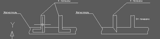

С отводами поэфективней получаетсят.к. на ответвлении теплоноситель влетает в сечение отвода в середине трубы , гда скорость поболе и тело отвода являет собой " сужение" для теплоносителя двигающегося мимо.Обратная врезка аналочично с отводов является неким эжектором и тоже сужением. Т.е. этот ЗУ прибора с достаточно большим сопротивлением относительно сопротивления прибора с подводкой.Но расчетных вещей на это все не видал.А просто сужение не очень то и эфективно при крупных регистрах.

В отопительном приборе водичка остывает, что порождает естественное циркуляционное давление в отопительном приборе "дельтаPепр", определяемое разностью температур воды и высотой прибора. Эта дельта и "подсасывает" воду из магистрали.

Тепло всегда стремится вверх! Вода остывает, а "снизу" (в месте врезки) снова горячая вода, которая ее нагревает (без разницы, в подающей ветке в регистр или обратной). Циркуляция происходит внутри самого прибора (как в какой-нибудь емкости, у которой в нижней части есть нагревательный элемент), а из магистрали чуть-чуть "подсасывает" и чуть-чуть "проскальзывает" обратно. И никаких чудес, законы физики.
И прибор не один, а их на магистрали несколько и в кажом из них происходит подобный процесс, а магистраль-то одна. Т.е. это несколько емкостей с водой (приборы) "посажены" на один греющий элемент (магистраль).

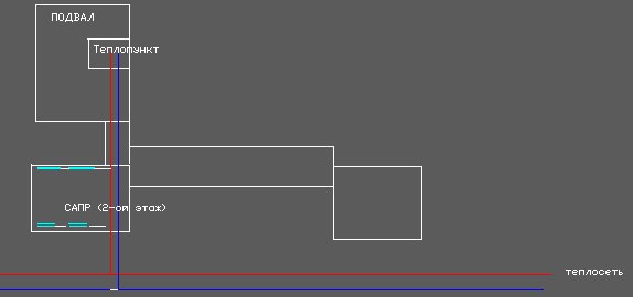

Можно уверено сегодня принять такое решение (с замыкающими, без - не важно) и где?
На промплощадке и от теплосети? Возможно, такие системы где-то пока продолжают работать.
С насосом рискованно, а от теплосети - сам бог велел.

Как-то на одном обьекте встретился мне один экспонат из дозирующей техники. Что не обычного-
был от врезан в одну трубу.А количество комплексонна подавалось за счет изминения перепада на присоединеном отрезке. Посмотрел и начал выяснять как устроен. Схему привожу ниже.
Может "дядя Саша" применил данный метод.
Прикрепленный файл  ___________.dwg ( 27,46 килобайт ) Кол-во скачиваний: 1684

Цитата(synthesis @ Apr 11 2007, 09:54 )
  Что не обычного-был от врезан в одну трубу.Схему привожу ..
Дядя Саша "поленился" бы делать столько работы. Это - лень мудрого человека - сделать минимум - получить максимум!. В других условиях, я уверен, "он увидел бы" и Ваш рисунок с угольниками на обоих врезках.
Я полагал, что он сделал проще, рисовал ему своё. Рад был потом, что спор не "потянул".
Daymonic
сообщение 12.4.2007, 10:02
Сообщений: 483
Регистрация: 4.7.2006
Пользователь №: 3311
НУ так что второй вариант и есть отгадка? Пластиком так не получится.
сообщение 12.4.2007, 14:20
Сообщений: 33653
Нет это имитация отгадки.
По второму чертежу частенько не хватает затолкать необходимое кол-во теплоносителя.С отводами поболе получается.
Токо это все написано на 1-й странице, а ответ якобы в конце второй.Может с А.Н стоило поплотнее пообщаться?И на спецкурсе?
